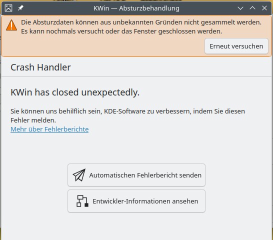

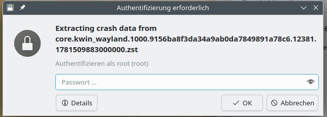

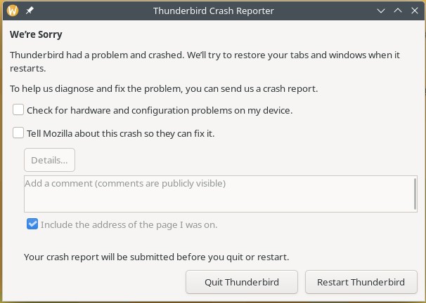

  • So, obwohl ich eigentlich mit dem Nouveau glücklich wäre, kommen leider immer wieder Fehlermeldungen.
    Haupsächlich im Zusammenhang mit Thunderbird, siehe Anhänge.
    Das geöffnete Fenster schmiert dann ab.
    Greift die xorg.conf überhaupt noch bei Leap 16, wenn ich damit Anpassungen testen will?
