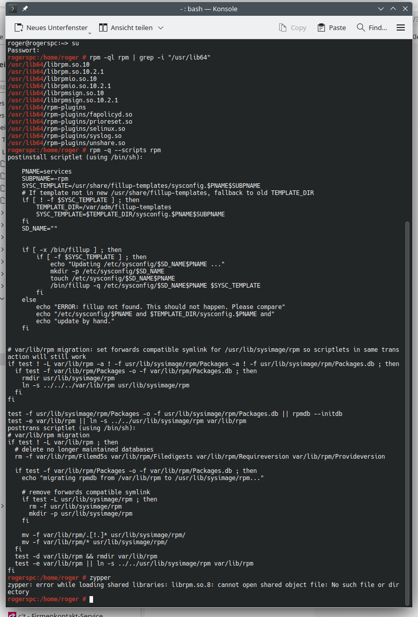

  • Hallo, ich habe deine Hilfe (danke dafür) genutzt. Geholfen hats nicht. Die erforderlichen Dateien sind alle da -siehe Screenshot. Den Befehl
    linux64:/home/stephan # rpm -q --scripts rpm habe ich ebenfalls ausgeführt - output wie in deinem Posting. Zypper startet weiter nicht und gibt als Fehlemeldung aus, die Datei librpm.so.8 fehle. Das Geiche ist mit Myrlyn und Cockpit. Wieso wollen die Programme auf librpm.so.8 - und vrtmutlich die anderen librpm.so.8.xx zugreifen - also die Versionen aus Leap 15.6?

  • Wenn ich deinen Screenshot richtig sehe,hast du
    i+ | rpm                          | Paket | 4.20.1-160000.2.2           | x86_64 | OSS
    aus Leap 16.0 installiert.

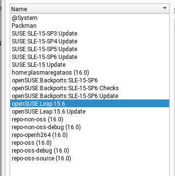

    Zypper will aber anscheinend:
    i  | rpm                     | Paket | 4.14.3-150400.59.16.1          | x86_64 | Update repository with updates from SUSE Linux Enterprise 15
    aus Leap 15.6 haben.
    Poste einmal deine Repoliste:
    zypper lr -d
    damit man sehen kann, was da jetzt eigentlich eingebunden ist.
    Evtl. läuft ja rpm noch und man könnte damit das System wieder hinbiegen.
