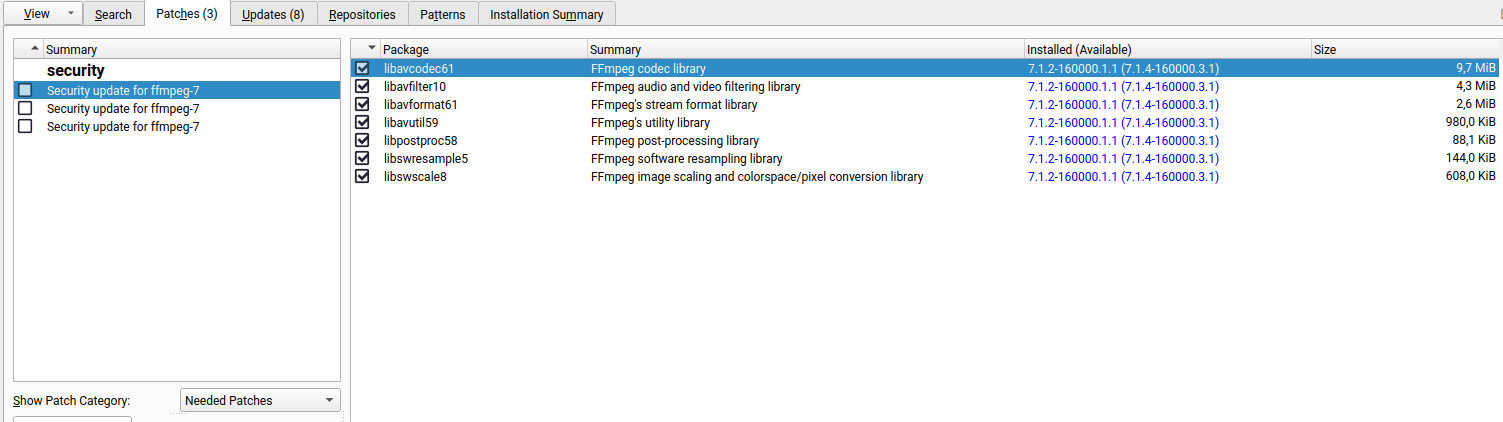

Nicht nur das man seit Leap 16.9 selber nachgucken muss, was es so neues an Updates, Patches und Security gibt, nee, man muss jeden Punkt einzeln anklicken. Bei 136 Security-Updates... ![]()

Das ich bei 136 Security-Updates jeden einzeln anwählen muss und es keinen Knopf gibt, "Allee installieren" bzw. alle vorausgewählt sind und an nur die rausschmeißt, die man nicht braucht/will.
Kannst du doch unter dem Reiter Aktualisierungen machen.....
Und noch einmal:
Dies Forum ist nicht der richtige Ort, um so etwas zu ändern, das kannst du nur, indem du einen Beitrag im anderen Forum eröffnest und auf die Antwort von Stefan Hundhammer wartest.
Das System bietet nur Patches zum Installieren an, wenn ein Paket installiert ist und ein Patch auf dies Paket gemacht ist.
Wenn ein Paket nicht installiert ist, wird erstmal kein Patch angeboten....
Du kannst einen letztgenannten Patch natürlich installieren, dann wird das Paket auch installiert.
Daher:
benutze einfach den Reiter Aktualisierungen und dort den Button Pakete aktualisieren......

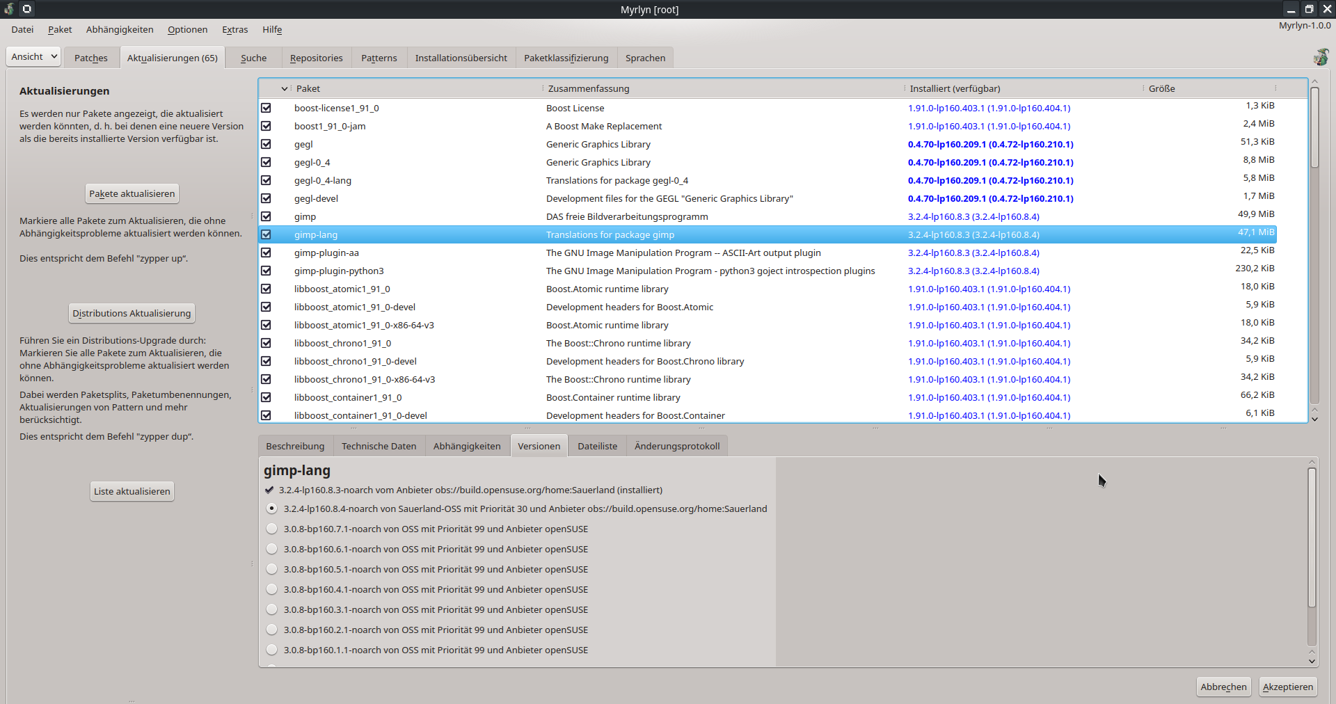

Bei mir sieht Myrlyn irgendwie anders aus?
Ja, du hast Myrlyn aus dem OSS Repo, ich habe das aktuellste von Stefan Hundhammer.
Kannst du auch haben:
Repo hinzufügen:
Codezypper ar -f https://build.opensuse.org/project/repository_state/home:Sauerland:myrlyn/16.0 MyrlynUmstellen:
Codezypper dup --allow-vendor-change --from https://build.opensuse.org/project/repository_state/home:Sauerland:myrlyn/16.0In dem Repo sind nur 4 Pakete, 2x aktuellstes susepaste (ist auch in Tumbleweed), aktuelles myrlyn und aktuelles myrlyn-lang
Myrlyn zeigt bei mir sogar anhand der Dicke des Zeichensatze an, ob es sich um ein Update (siehe Bild gegl) oder nur um einen Neubau (Relaese Version gimp) handelt.
Siehe:
Vergessen:
Ich weiß nicht, ob bei dem dup auch myrlyn-lang installiert wird, musst du evtl nachinstallieren.
Ich gucke immer zuerst auf die Security-Patches, Updates interessieren mich nur zweitrangig.
Ich mach das umgekehrt, aber bei den Updates erscheinen die auch und dort kannst du mit einem Klick updaten/Patches installieren.....
