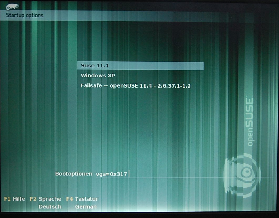

  • Bitte entschuldigt, dass ich mich nun mehrere Tage nicht gemeldet habe. Ich versuche, eure Fragen zu beantworten.
    Kanonentux: leider habe ich mittlerweile schon das 11.4er ausprobiert und da scheint es diese Option nicht zu geben? Habe ein Bild angehängt, wie bei mir das Bootmenü da aussieht

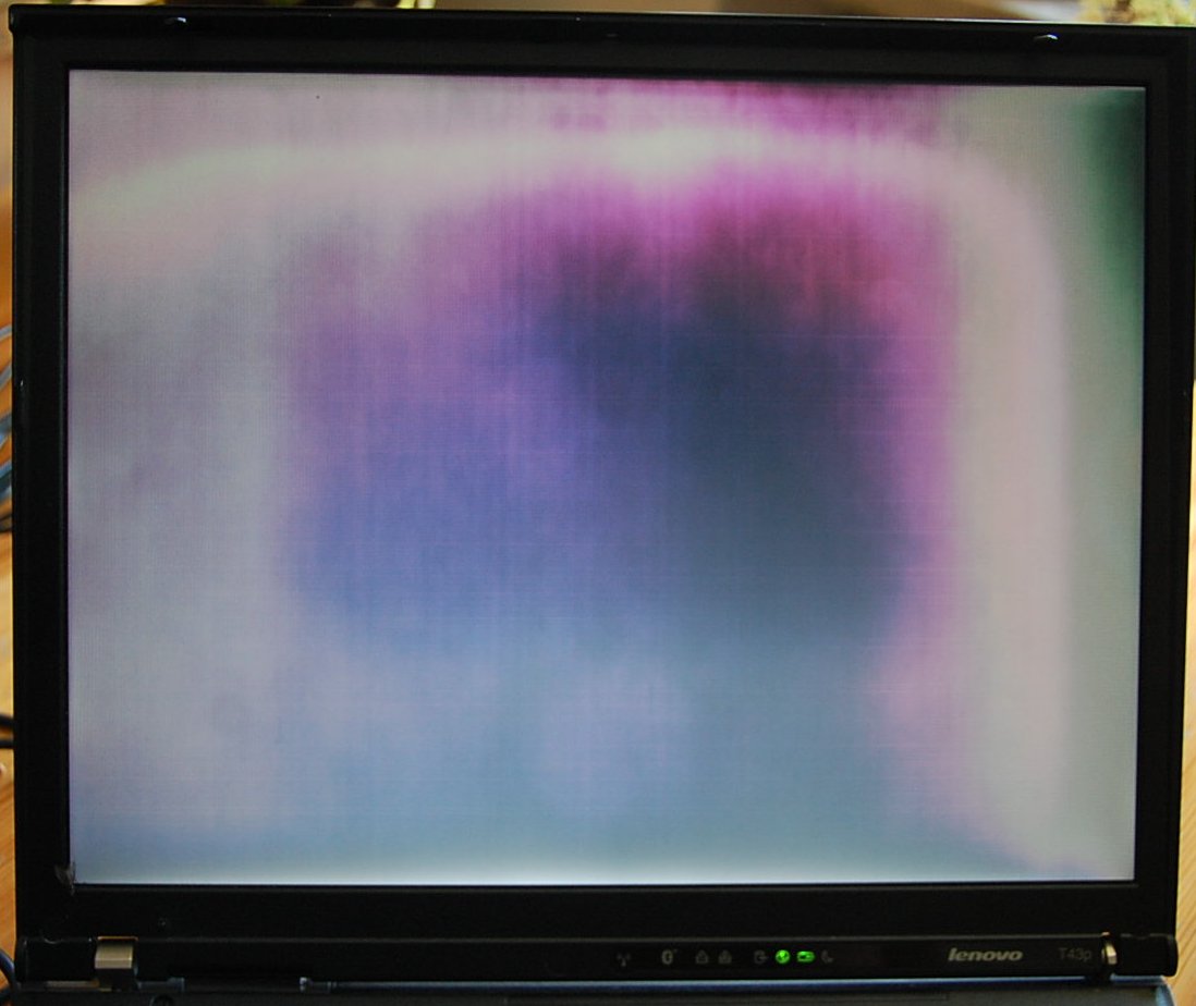

    Ich weiß nicht, ob das relevant ist und ob jemand schlau draus wird, aber seit ca. einer Woche hab ich wieder ein neues Phänomen: Wenn man sich aus dem System abmeldet (nicht herunterfährt sondern eben den Nutzer abmeldet) wird erstmal der Bildschirm schwarz, bevor dann grün-violette Farbverläufe entstehen. Absolut reproduzierbar. Ein Bild davon habe ich angehängt.
