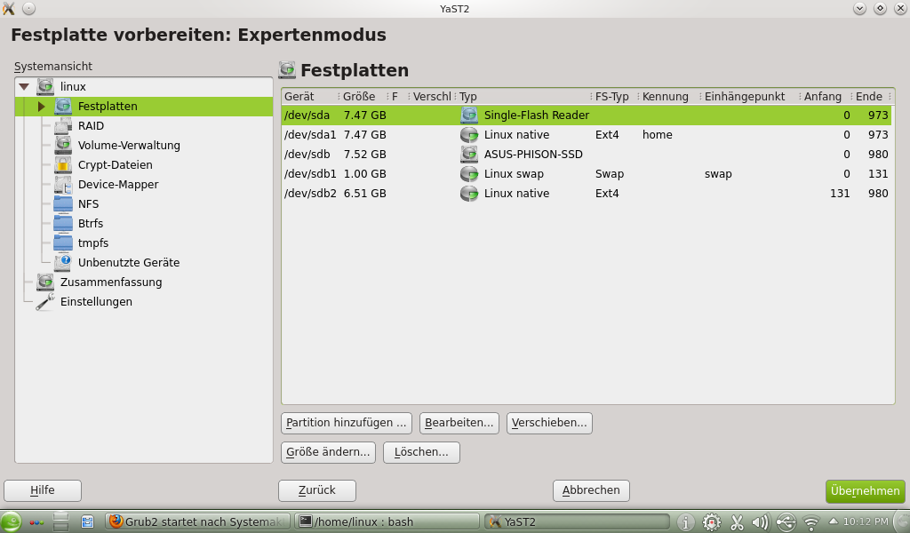

    Meine Partitionierung, die ich im Installer der DVD heute Mittag ausgewählt hatte war:
    • Partition /dev/sdb2 (6.51 GB) für / mit ext4 formatieren
    • /dev/sdb1 als swap verwenden
    • Einhängepunkt von /dev/sda1 auf /home setzen
    Merkwürdig ist, dass die interne ssd-Festplatte (AUS-PHISON-SSD) als sdb erkannt wird und die SD-Karte im integrierten Kartenleser (Single-Flash Reader) als sda erscheint.
    Ich denke aber, dass das dies nicht das Problem sein sollte, da ich ja nach der Installation das Netbook zunächst einwandfrei starten konnte. Erst nach der ersten Systemaktualisierung mit der yast2-Anwendung tauchte der Fehler auf.
