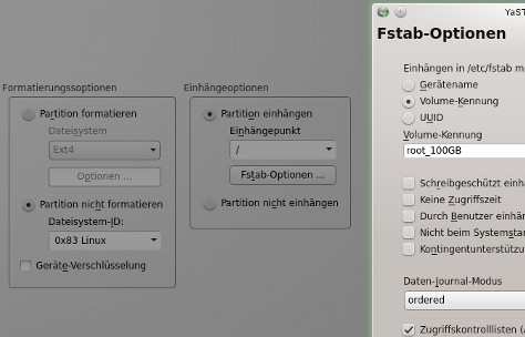

Und selbstverständlich kann man das auch mit YaST erledigen.Das versteckt sich unter der Übersetzung "Volume Kennung"
[Blockierte Grafik: http://openmafia.org/~osf/yast-fstab.jpg] -
Man sollte alles labeln.
Jetzt zeigt Dolphin die Hds richtig an.

Danke, uhelp, wieder etwas dazu gelernt. -
@uhelp.. oK .. Opensuse ist rehabilitiert. Irgendwie hab ich bei den fstab - Optionen nicht weitergemacht. Hab mal wieder was gelent
