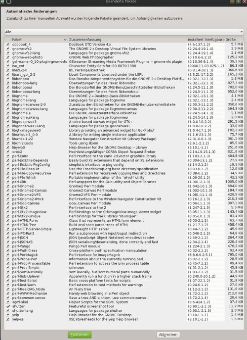

  • Ich werde von Folgendem permanent genervt:
    ich habe diverse Pakete dauerhaft (=tabu) in Yast (schon bei der Installation) gesperrt.
    Unter anderem
    Amarok
    Kmail und alles was damit in Verbindung steht (ich benutze nun mal Thunderbird), diverse Multimedia Programme
    und diverses andere
    das geht paar Tage gut. Dann passiert Folgendes:
    Grad will ich Shutter über Yast installieren, da ist der ganze Mist wieder in der Aktualisierungsliste von Yast.
    Zwei Pakete ausgewählt ungefähr 50 sollen installiert werden. Unter anderem jede Menge Gnome-Zeugs, Amarok, kmail, und alles was ich vorher als Tabu gekennzeichnet hatte.
    Abwählen kann ich in der vorgeschlagen Liste nix.
    Das einzige, was in der shutter Abhängikeiten - Liste an Gnome einnert ist ein empfohlenes Paket "gnome-web-photo".
    Kann mir jemand einen Tipp geben, wie ich mich dauerhaft vor den Installations- Attacken
    der Entwickler bzw. Yast schützen kann??? :smilie_pc_012:
    Da fällt mir ein ich hab vorhin das Repo "VirtualBox for openSUSE 12.3 /13.1" zugefügt.
    kann es daran liegen, das Yast dann bei der Aktualisierung die Tabus löscht ?
    sollte ja an sich nicht sein.

  • Mit was bekommst die Updates denn angezeigt?
    Ich habe in Yast die Pakete mit Tabu gekennzeichnet.
    Mit Yast wollte auch auch shutter installieren.
    Als ich die beiden Pakete zur Installation ausgewählt hatte und auf "akzeptieren "
    klickte, erschien die erwähnte ellenlange Liste, die ich entweder akzeptieren kann oder abbrechen muss.
