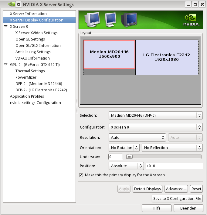

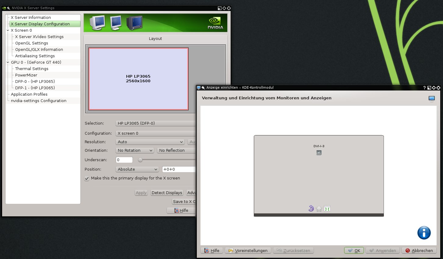

  • Hab noch ein kleines Problem: Ich habe die Nvidia -Treiber installiert und die Settings in
    /etc/X11/xorg.conf gespeichert.
    In den NVIDIA- Settigs ist nur ein Bildschirm aktiviert wg. DUAL_DVI.
    In "Anzeige einrichten" (KDE-Kontrollmodul) gibt es 2 Monitore DVI-1-2 und DVI-1-3.
    Wenn ich DVI 1-3 deaktiviere ist alles in Ordnung.
    Leider bleibt es aber nicht dabei. Nach jedem Neustart ist DVI 1-3 ebenfalls wieder aktiv. das hat zur Folge, dass Dialogfenster am äußersten linken Rand maximal zu Hälfte sichtbar sind ( sollen ja zentriert erscheinen.)
    Frage: Wie kann man das KDE - Modul deaktivieren, bzw. die Einstellungen dauerhaft speichern ?

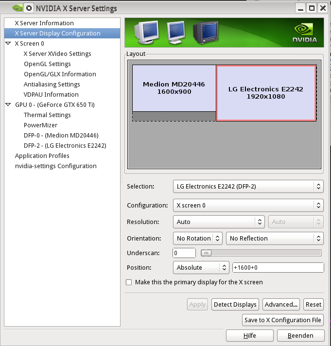

  • Also den Speicherort find ich bei mir nicht . In meinem Home Ordner gibt nix von Nvidia.
    Hab aber inzwischen was anderes gemacht: Die xorg gelöscht, und in den Nvida-settings
    mal wie Sauerland apply gedrückt.
    ----> und siehe da, die KDE-Anzeige - Einstellungen haben den einen Monitor übernommen. :smilie_pc_011:
    Ich finde das ganze mehr als kryptisch.Keine Ahnung wer was wo speichert.
    Ich wäre Dankbar wenn etwas Licht in die Dunkelheit käme.
    Hab schon ewig gegoogelt aber wirklich brauchbare Erläuterungen hab ich nicht gefunden.
