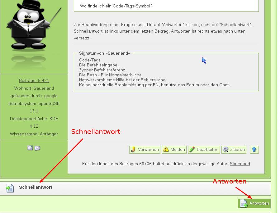

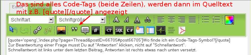

  • Wo finde ich ein Code-Tags-Symbol?
    Zur Beantwortung einer Frage musst Du auf "Antworten" klicken, nicht auf "Schnellantwort".
    Schnellantwort ist links unter dem letzten Beitrag, Antworten ist rechts etwas nach unten versetzt.
