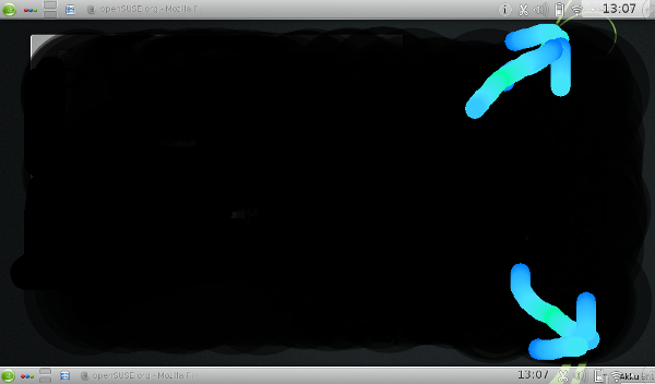

    Inzwischen habe ich es irgendwie geschafft, - wie weiß ich nicht mehr - an den oberen Rand eine zweite Funktionsleiste zu bringen. Dort oben rechts gibt es auch wieder das W-Lan-Symbol. Wenn ich dieses anklicke, bekomme ich tatsächlich alle verfügbaren Netze angezeigt.
    Damit ist jetzt meine Ausgangsfrage gelöst. Aber hat jemand eine Erklärung, warum auf dem Symbol unten rechts nichts passiert, während auf dem Symbol oben rechts alles angezeigt wird? Gibt es eine Möglichkeit, wieder auf den Zustand einer einzigen Kontrollleiste zurückzukehren, auf der dann aber das W-Lan-Symbol funktioniert. Liegt es vielleicht daran, dass ich auf dem Netbook einen recht kleinen Bildschirm habe und dann das W-Lan-Symbol von der Funktion eines anderen daneben liegenden Symbols überlagert wird?
    Vielleicht sieht man das ganze auf dem Sreenshot, den ich versucht habe, hochzuladen.
  • Inzwischen habe ich es irgendwie geschafft, - wie weiß ich nicht mehr - an den oberen Rand eine zweite Funktionsleiste zu bringen.
    Rechtsklick auf Desktop - Miniprogramme entsperren
    Rechtsklick auf Desktop - Kontrolleiste hinzufügen
    Das ist alles.
