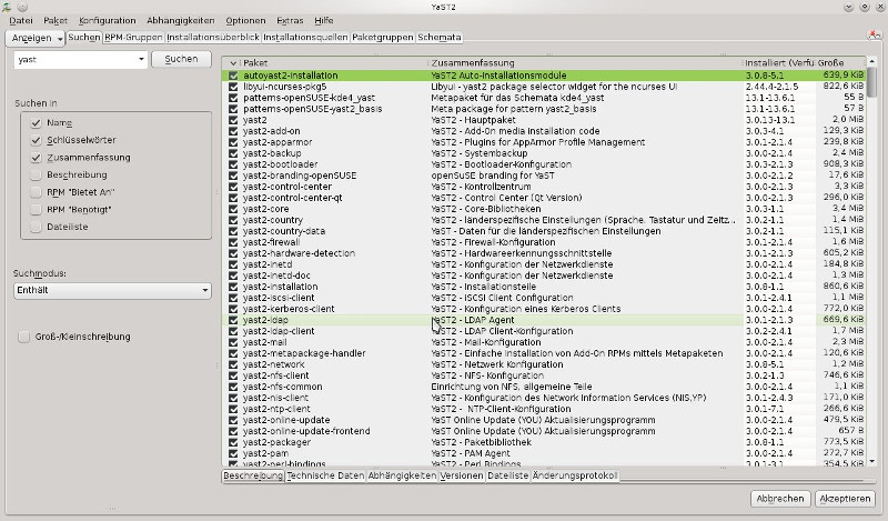

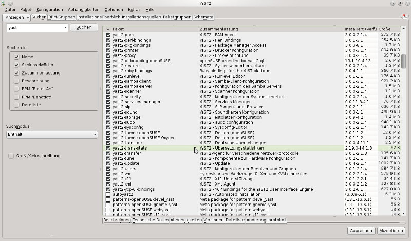

  • Öffne eine Konsole - werde root - yast
    Versuch dann deine Installation rückgängig zu machen.
    Bei meinem System sind die yast rpms in den 2 Bildern zusehen.
    Yast in der Konsole ist ein hervorragendes Werkzeug wenn die Gui zerschossen ist.
    Es läuft auch im Runlevel 3.
