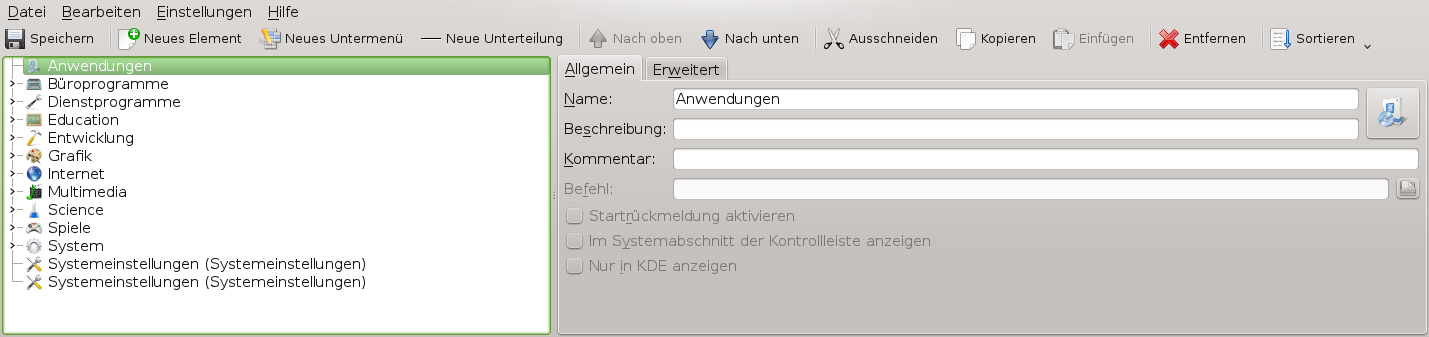

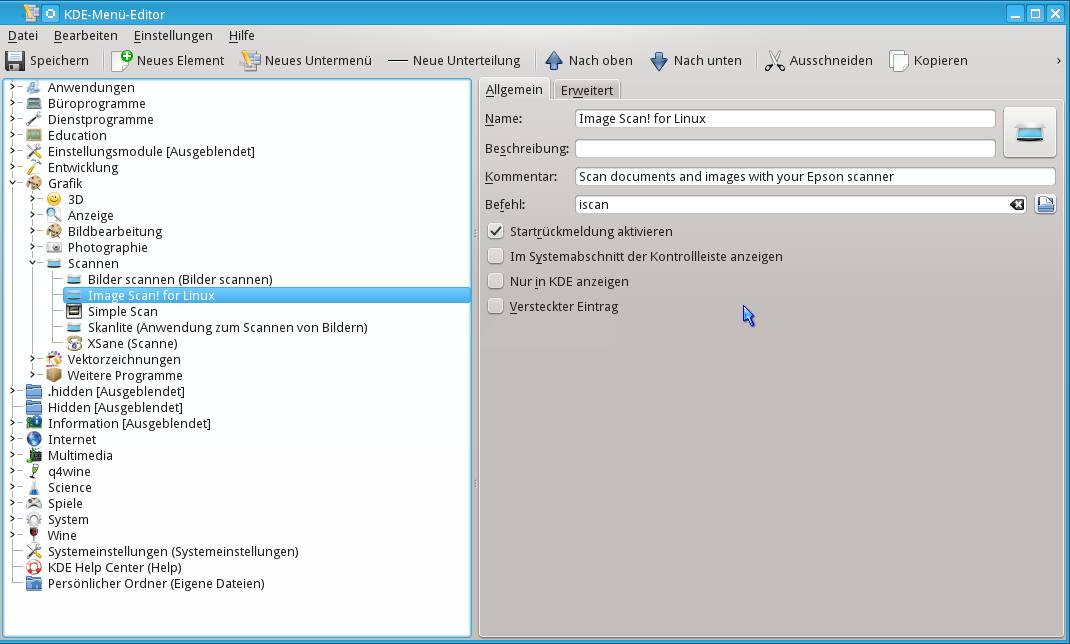

Kmenüeditor -Scannen anklicken -neues Element
hinzufügen (oben..).
Die Beschreibung je nach Gusto, dann den exakten
Startbefehl eintragen.
Dann rechts auf das Kästchen klicken , wo bei den anderen Einträgen schon ein Icon ist.
aus den dann angebotenen Symbolen auswählen was dir dazu passt .
Oder wenn du eigene Icons willst unter sonstige Symbole
Auswählen ein Symbol was du gespeichert hättest wählen.
Beim schließen des Menüeditors die Speichern frage bejahen.

Nur einmal zum mitschreiben:
Der Scanner funktioniert nur mit dem Canon-eigenen Programm scangearmp. nicht mit sane oder sonst.
Daher solltest Du eine Verknüpfung im Menüeditor machen, wie meckihille vorschlägt, und als Befehl sollte dann scangearmp darin stehen, alles andere kannst Du ausfüllen wie Du möchtest.
Bevor Du dann den Menüeditor schließt, solltest Du per Hand speichern. -
