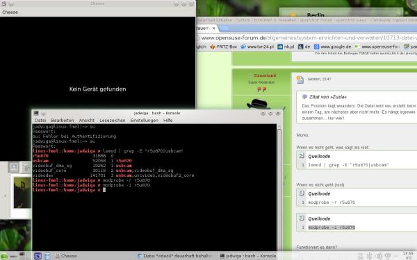

  • Nein, es ändert sich nichts bis ich die Datei manuell erstelle und danach neustarte.
    Alles auf dem beiliegenden Foto
    Z.
    jadwiga@linux-fmel:~> lsmod | grep -E "r5u870|usbcam"
    r5u870                 31888  0
    usbcam                 52058  1 r5u870
    videobuf_dma_sg        19262  1 usbcam
    videobuf_core          30118  2 usbcam,videobuf_dma_sg
    videodev              141701  3 usbcam,uvcvideo,videobuf2_core
