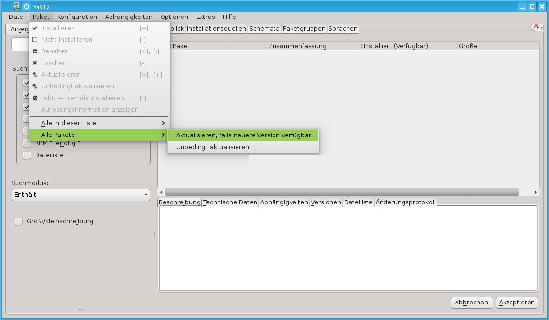

    Deine Liste sieht gut aus, musst nur ein zypper up durchführen oder in der Softwareverwaltung auf: Paket----alle Pakete-----aktualisieren, falls Version verfügbar klicken (siehe Bild 1)

  • Ja, genau wie auf Deinem Bild gezeigt, mache ich es.
    So bin ich zu den Insgesamt 22 Aktualisierungen gekommen.
