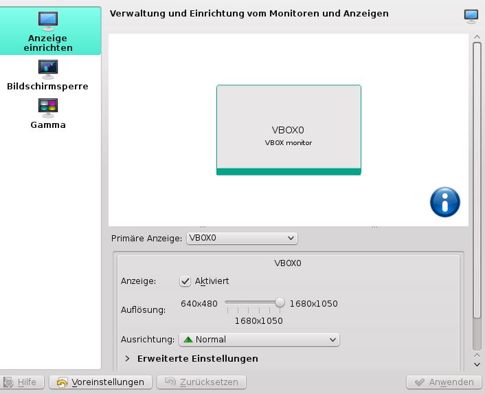

    Hast Du schon in Systemeinstellungen > Anzeige und Monitor nachgeschaut ? (s. Screenshot unten)
