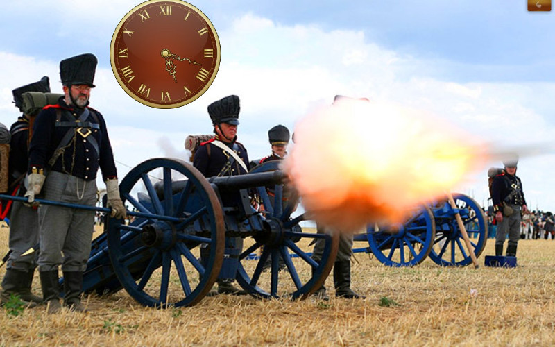

    Wie wechsele ich das Hintergrundbild des Sperrbildschirmes aus. Eine einfache Variante.
    Nicht zu verwechseln mit dem Hintergrundbild des Desktop!!!
    Dauer der Aktion ca. 15 Sekunden. Vorgehensweise:
    Klick auf Kickstarter
    Klick auf Systemeinstellungen
    Klick auf Anzeige und Monitor
    Klick auf Bildschirmsperre
    Ab jetzt genau zuhören (lesen) !!
    Aktiviere Miniprogramme durch Klick auf Checkbox
    Klick auf "Einrichtung" rechts der Checkbox Miniprogramme
    Im sich öffnenden Fenster entweder Klick auf "Einstellungen" oben rechts oder Rechts-Klick auf Desktop
    Es öffnet sich ein neues Fenster mit den Hintergrundbildern. Entweder die Standard-Bilder verwenden oder ein passendes im System auswählen durch Klick auf "Öffnen".
    Anklicken des gewünschten Bildes und aktivieren durch Klick auf "Anwenden".
    Der Bildschirmhintergrund sollte jetzt das gewünschte Bild anzeigen. Übernehmen mit "OK".
    Verlassen mit Esc ....
    Zur Kontrolle Rechtsklick auf Desktop und Ausführen von "Bildschirm sperren"
    Danach kann man seine Sperre wieder wie gewünscht einstellen. Bei mir steht diese z.B. auf 15min und Passwortabfrage auf 2 Sekunden.
