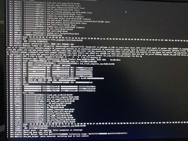

Die Systemabstürze häufen sich (openSuse 13.2)

  • Wenn ich das richtig in Erinnerung habe hast du auch eine neue Festplatte verbaut.
    RAM hast gewechselt, Platte ist neu, ext4 als Filesystem... Was wäre noch relevant?
    Grafikkarte? Zu guter letzt das Board.
    Ich würde dazu raten, erst einmal herauszufinden, ob es am derzeit installierten System liegt. Dazu einfach eine Live-CD laufen lassen ... sprich Knoppix oder ähnliches.
    Ist dort kein Absturz zu verzeichnen liegt es am derzeit laufenden Linux.
    Ansonsten Grafikkarte und Board. Letztendlich wäre das aber dann fast ein neuer Rechner, wenn ich das Netzteil aussen vor lasse. Was jedoch auch eine Fehlerquelle sein kann. Ich habe bei Schaltnetzteilen schon die seltsamsten Dinge erlebt.
    ich habe jetz einmal die Temperatur beobachtet, CPU meist knapp 50 Grad Celsius, Mainboard ca 26. Ich denke daran liegt es nicht. Ich glaube auch nicht dass es am installierten System liegt, ich hatte auch schon einen Absturz mit einer Clonezilla CD. Die Live CD (Gnome) lief bisher immer problemlos.
    Bislang habe ich keine neuen Abstürze, ich muss einfach abwarten was passiert.
