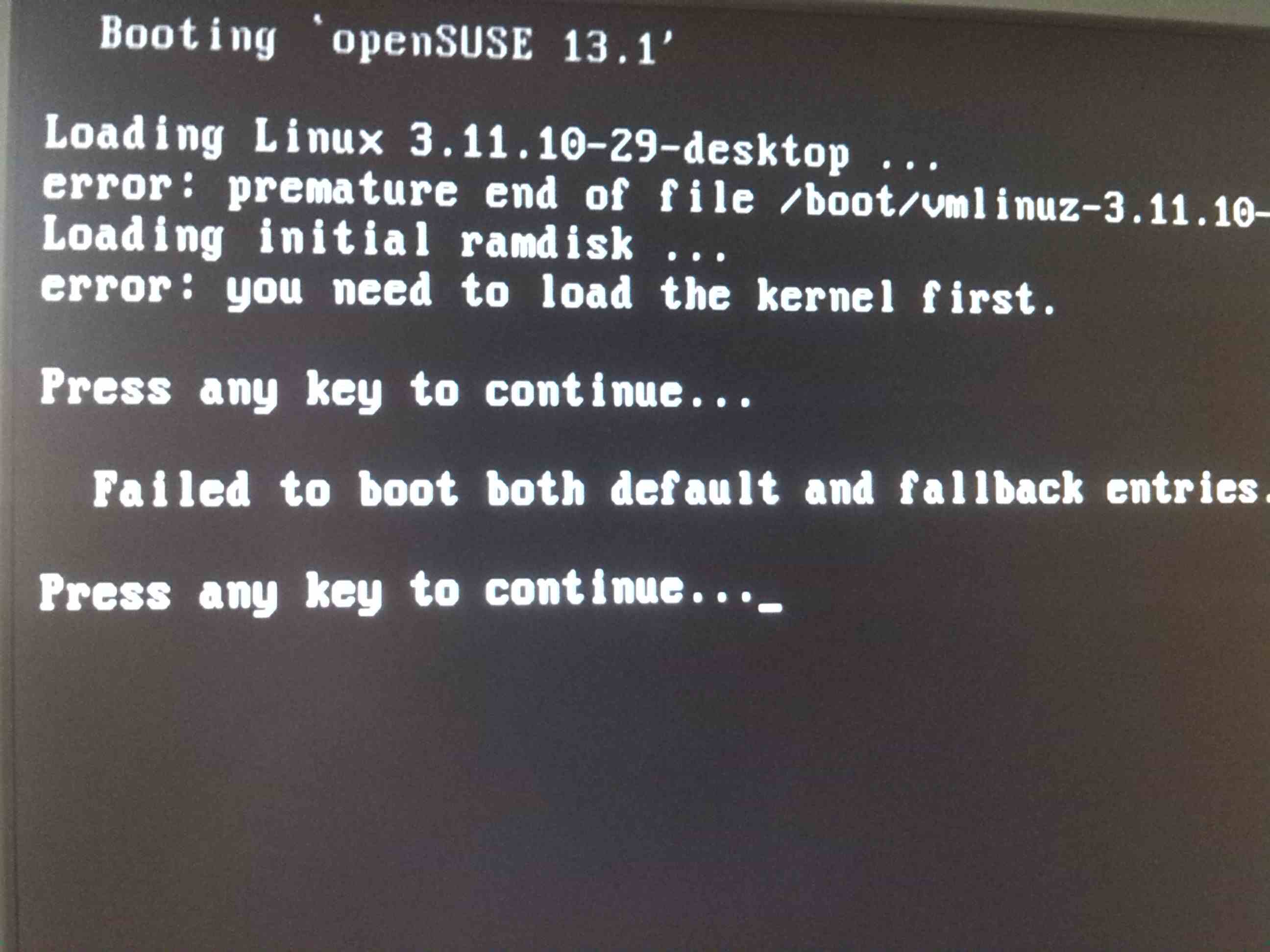

    heute morgen hat es mein 'Arbeitssystem' getroffen. Kein Booten mehr möglich
    - Rechner (os 13.1-64) startet normal
    - es gibt offenkundig eine Liste von Fehlermeldungen die ich nicht lesen kann, weil sie zu schnell übers Bild huschen (sie scheinen von Grub zu stammen und sinngemäß zu bedeuten, dass falsche Einträger vorhanden sind)
    - dann kommt die Grub-Meldung (rasend schnell durchrollender bildschirm) dass automatisch irgendeine Option gebootet wird
    - und dann soll wohl der Kernel gebootet werden aber es kommt . ..der Bildschirm unten,,
    nicht geht mehr
    DAS Problem hatte ich noch nie .. kann mir jemand helfen?

    Booten im Recovery-Modus auch nicht mehr möglich? Riecht nach abgeschossenem Kernel.
    Kommst du noch in eine Konsole?
    Ohne Kernel keine Konsole .. leider ..
    Und um den Recovery-Modus zu starte müsste ich ESC bei der OS-Versionsauswahl Tippen.
    Diesen Bildschirm krieg ich gar nicht.
    Und um eine Konsole zu kriegen müsste ich den kernel starten. Der lässt sich - siehe Bildschirm - nicht laden.

    Ließ sich aus irgendwelchen Gründen nicht booten
    Also: Festplatte in anderen Rechner (da ließ sie sich auch nicht starten sondern fabrizierte eine Endlos-Bootschleife)
    Installations-DVD gebootet. Rescue-Modus gestartet. sda2 und sda3 nach /mnt/hd1 und hd2 gemountet.
    Und jetzt?? ich hab nur ne Konsole ?

    UND ... die Sache läuft wieder.
    Mein Verdacht in Richtung Grub war richtig ..
    ich hab die Suchmaschine meines Vertrauens mit den Stichworten
    'opensuse rescue-system grub repair' gefüttert und die ersten Treffer lieferten mir
    https://en.opensuse.org/SDB:Repair_MBR_after_Windows_install
    und
    https://forums.opensuse.org/co…all-Grub2-from-DVD-Rescue
    beide Verfahren sind ja im Prinzip gleich..
    Jetzt läuft der Rechner wieder und das nächste Problem kann kommen.
