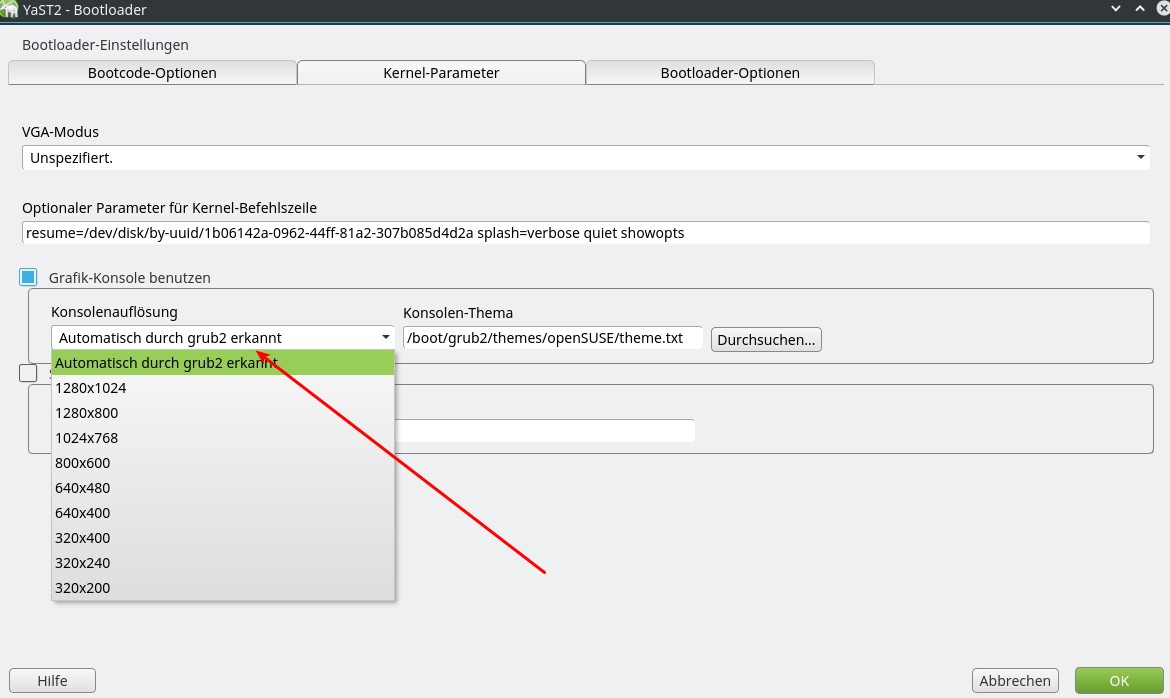

Nabend,
ich hab unter Yast im Bootloader die einstellung vorgenommen nur irgendwie will der nicht in 1920x1080 hab ich was falsch gemacht? Unter 13.2 klappte die einstellung hervorragend.

Hast du mal versucht die Auflösung dort an der Stelle einzustellen, die ich in meinem Screenshot markiert habe?

Ja das höchste der gefühle ist 800x600
Dann dürfte das das Maximum sein, was der zu dem Zeitpunkt laufende Treiber aus deiner Karte rausholen kann. Da läuft nämlich noch nicht der leistungsfähigere NVIDIA Treiber, der in Betrieb ist, wenn dein Desktopenvironment läuft.

Das erste verstehe aber wieso ist der Treiber nicht optimal?? Der Falsche?
Da ich auch Probleme mit der grafischen Konsole auf meinem System habe und meinen Rechner mit splash=verbose starte habe ich die Benutzung der Grafik-Konsole in der, in den Screenshot sichtbaren Einstellung, deaktiviert.
So kann ich wenigstens bequem lesen, was beim Start passiert. Eyecandy nach dem Login reicht mir.
