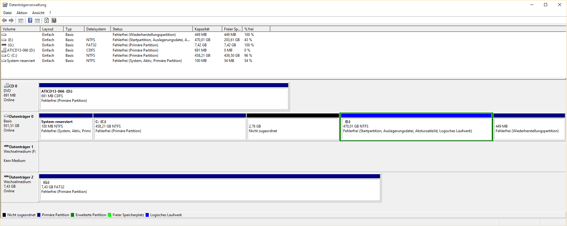

    Zuerst mal etwas über den Aufbau meiner Festplatte:
    Sie besteht aus drei Partitionen:
    1. Ehemals Windows 7, habe ich jedoch formatiert als ich noch nicht wusste, dass Windows immer eine Primäre Boot Partition benötigt.
    2. Entstand aus falschem Partitionieren (leer/unbenutzt)
    3. WIndows 10, das aktuell verwendete Betriebssystem.
    Im Dateianhang sieht man unter Windows wie die Partitionen aussehen.
    Mein Ziel ist es openSuse mittels Live USB Stick auf die Partition zu bringen, die noch nicht zugeordnet ist. Zuvor werde ich C: (sda1?) um Vieles verkleinern, so dass der nichtzugeordnete Bereich insgesamt 430GB groß ist.

    edit: mit dem Partition Master auf Windows ist es möglich, C auf ein Minimales zu verkleinern und demnach eine große nicht zugeordnete Partition zu haben, was ich auch gemacht habe.
    Ich bin nun am überlegen, ob ich C löschen soll, E auf primär konvertieren soll und dann einfach C und E zusammenführen soll.
    Sollte ja eigentlich keine Probleme machen, da sowieso von E gebootet wird und beide Partitionen das gleiche Format haben?
