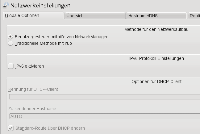

  • Hi,
    starte YaST → Netzwerkgeräte → Netzwerkeinstellungen ← und schau das das so aussieht wie das ↓↓↓↓
    sieht das so aus ( darf auch kein Häkchen bei IPv6 drin sein ), dann ist das Normal das hier nichts zu konfigurieren geht bzw " grau " hinterlegt ist was ein Zeichen dafür ist das hier die Konfiguration Lokal über den Netzwerkmanager gemacht werden muss .... sollte beim Aufruf auch eine entsprechende Meldung dies anzeigen. Ist hier das Häkchen bei " ifup " drin, wird Global konfiguriert, sozusagen am Netzwerkmanager vorbei, deshalb Global.
    Ist hier die Wahl getroffen und es sieht so aus wie auf den Bild, startest den Netzwerkmanager zb mit Tastenkombination ↓↓↓
    alt+F2
    dann gibst da folgendes
    netzwerkmanager
    ein und schaust das der da gelistet ist und Startest diesen dann. Hier nun versuchen eine Kabel gebundene Verbindung zu erstellen.
    Da Du noch eine alte Version von KDE 4 hast, kann das ganze etwas anders aussehen. Ich habe mal früher ein Wiki gefüllt .... u.a. auch mit solchen Dingen, das sollte dem >>DORTIGEM<< entgegen kommen ... auch was die konfiguration betrifft.
    Sollte eine Verbindung über den Netzwerkmanager partout nicht klappen, wählst Du wie eingangs beschrieben statt Lokal über den Netzwerkmanager dann eben die → " ifup " ( Global ) Methode wählen und hier dann über YaST → Netzwerkgeräte → Netzwerkeinstellungen ← wie es >>DORT<< beschrieben steht. ABER, entweder über " ifup " oder über " Netzwerkmanager " konfigurieren.
