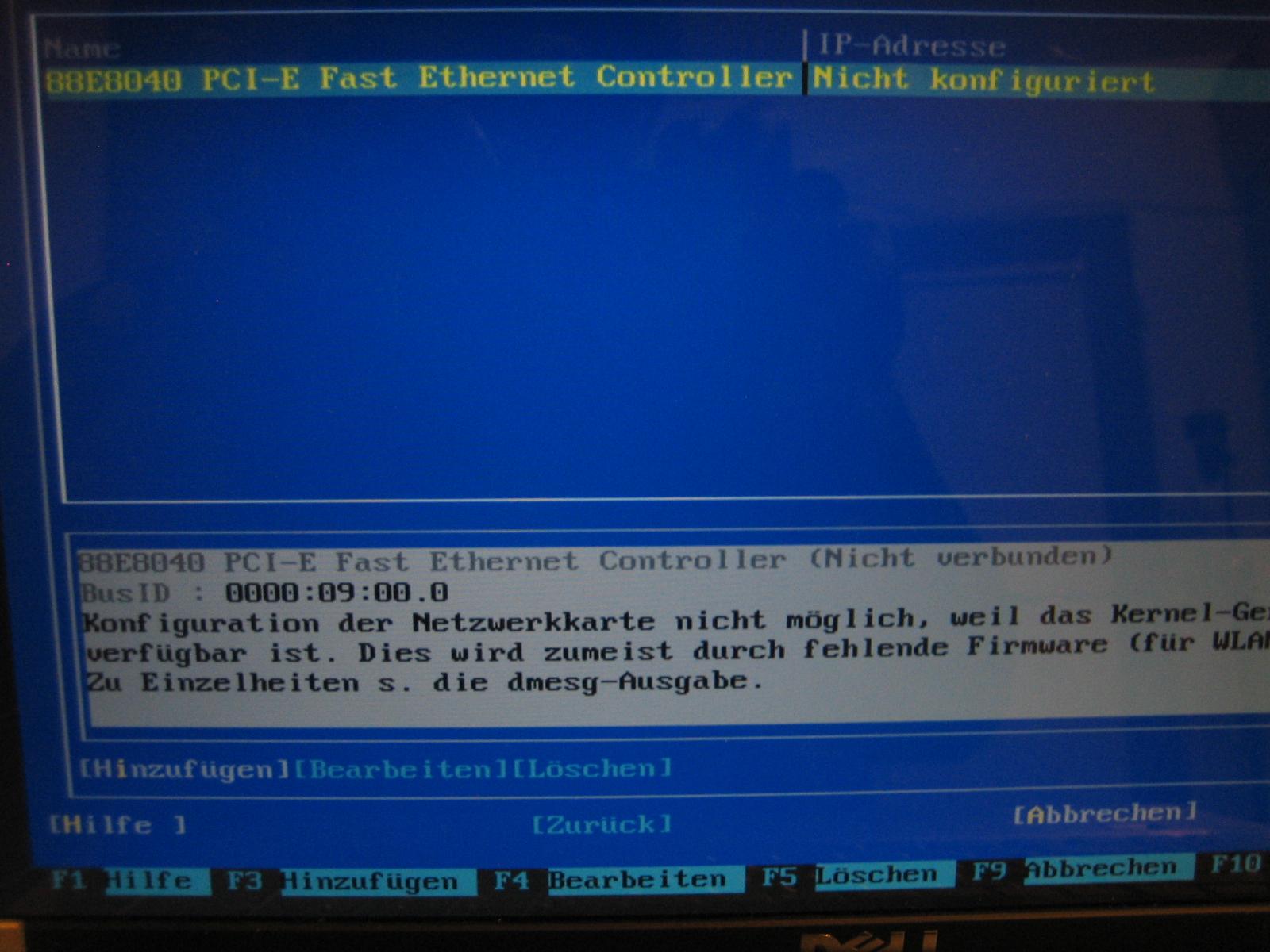

    Die eigentliche Netzwerkkonfig ist mir geläufig. Jedoch steht seitdem ich die besagte Aktualisierung gemacht hab, in den Netzwerkeinstallungen nur noch ein Adapter:
    88E8040 PCI-E Fast Ethernet Controller
    als "nicht konfiguriert"
    Das Problem ist nun aber, dass ich diesen, wenn ich ihn markiere, nicht "Bearbeiten" kann. Es steht lediglich "Hinzufügen" zur Auswahl.
    Im unteren Bereich steht dabei:
    Konfiguration der Netzwerkkarte nicht möglich, weil das Kernel-Gerät (eth0, wlan0) nicht verfügbar ist. Dies wird zumeist durch fehlende Firmware (für Wlan- Geräte) verursacht. Zu Einzelheiten s. die dmesg- Ausgabe.

    Das geht leider auch nicht. Ich kann den Adapter auch nicht Löschen. Sonst habe ich normalerweise mit dem Networkmanager gearbeitet.... ausser ich war mittels UMTS und umtsmon online... Dies funktionierte nur, wenn der KNetworkmanager nicht aktiv war.
    Mach mal ein Bildschirmfoto und hänge das hier über »Anhänge Verwalten« an, damit man sieht was Du meinst bzw das dann vielleicht besser erläutert werden kann wie da " Ordnung " geschafft wird. Wegen des → UMTS ... ich bin da nicht der Experte, aber soweit ich weiß dürfte sich das auch über den Netzwerkmanager regeln lassen .... das aber wird später gemacht, erstmal muss das per Kabel gehen um das System Update was Ordnung schafft machen zu können.
  • So, anbei hab ich mal ein "Bildschirmfoto" mit der Digicam gemacht und hoffe, dass ersichtlich wird, was ich gemeint hab.
    Hab das Bild mal mit angehängt.
    Wenn s nicht erkennbar sein sollte werd ich versuchen noch ein besseres zu machen.

    mal ne Blöde frage, aber wie machst Du das denn? Hast Du keine grafische Oberfläche? So brauchst Du das nicht zu machen .... wenn, dann wird das im grafischen Modus ( YaST ) gemacht, dann funktioniert das auch mit der Netzwerkkonfiguration usw ) ....
    Ich trau mich gar nicht zu fragen, aber hast Du das alles jetzt über Text basierte YaST gemacht? Wenn ja, warum? Wenn Du keine grafische Oberfläche hast, dann hör da erstmal auf .....

  • Juhu.... das hat geklappt. Ich seh zum ersten Mal seit langem meinen Desktop wieder..... ;)
    Aber konntest Du auf dem Bild trotzdem das Problem erkennen?
    Das ist ja im Grafikmode nicht s anderes.
    Problem ist das nicht, dort wird die Netzwerkkarte angezeigt die gefunden wurde aber noch nicht konfiguriert ist. Deshalb auch auf dem Bild zu sehen → Nicht Konfiguriert ← .... das kannst nicht löschen, das bleibt da stehen um dann die Karte konfigurieren zu können was wir aber nicht tun werden, denn das machen wir über den Netzwerkmanager wie im vorigen Postings beschrieben.
    Das tue erst mal, gehe vor wie im Posting #22
    weil eine funktionierende Netzwerkverbindung Voraussetzung zum weiteren vorgehen ist. Dann kannst zur Sicherheit nochmal die Repo' s kontrollieren das alles stimmig ist und passt. Dann sagst Bescheid und wir planen weitere Aktionen dann gemeinsam ... :)
