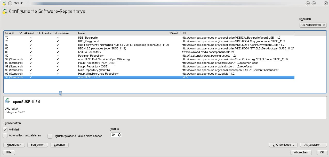

  • Soooo, hab die Prios der Repo's eingestellt, Update durchgeführt und es läuft noch :-D!
    Wenn jemand die Einstellung (siehe Anhang) kurz anschauen/beurteilen könnte, aber denke das mit den Prio's passt soweit!
    THX
    Andinger
  • Hi,
    so wie das aussieht geht das beim nächsten Update bestimmt schief!! Grund, Du hast Backports & Playground Repos wogegen grundsätzlich nichts spricht wenn man weiß damit umzugehen. Nur, so wie ich dein Wissen über die SUSE einschätze gehörst du da nicht zu .... Weiterer Grund, in Backports & Playground können Pakete enthalten sein die Beta bzw Entwicklerstatus haben und sich an eine Zielgruppe richtigen die Wissen was sich dahinter verbirgt. Ein ganz normaler Anwender braucht diese nicht, da sollten ausschließlich Stabile Depots zur Repo-Liste gehören, nur Stabile. Noch der Grund warum das beim nächsten Update schief gehen wird ist, tada → Du hast die angesprochenen Repos auch noch so konfiguriert das Pakete aus diesen Depots bevorzugt werden .... also, den Grundstein gelegt das hier ggf vorrangig Beta / Test-Ware eingespielt wird ;) Des weiteren hast du auch noch das CD/DVD-Laufwerk aktiviert, das ggf dafür sorgt wenn du Software aus Repos installieren willst hier nach dem Install-Medium verlangt wird .....
    Warum liest du nicht dir mal die Seiten richtig durch auf die Verlinkt wurde bzw Informierst dich mal etwas zum Thema Repos? Sag nicht das es keine Infos genau zu diesem Thema gibt. Sorry, aber genau das was du hier falsch gemacht hast ist zig male beschrieben worden! Tu das und du wirst drauf kommen was in welchen Repos drin ist und welche man braucht, welche man haben kann und welche eher nicht wenn man nicht das Wissen hat.
    Schmeiß die Backports & Playground da raus und stelle die Prioritäten bei den dann noch vorhandenen und evtl künftig noch kommenden Repos richtig aufeinander ein, dann klappt das alles auch mit Updates.
    Letztmalig noch ein Link der Interessant sein sollte, schau >>HIER<< rein und lies dir das gut durch und folge den Anweisungen .... da steht alles was Wissenswert ist zum Thema Repos, Quellen und Depots! Ich für meinen teil sortieren hier dir nicht die Repos Mundgerecht zusammen, das kannst schön selbst tun! Infos für Hilfe hast mehr als genug bekommen .....
    PS: Noch ein Tipp am Rande, Deaktiviere die Repos bis auf die Oss + Non-Oss + openSuSE-Update, der erstgenannten lässt bei Standard Priorität (99) und die letztgenannte setzt auf Priorität unterhalb des Standard (zb 80). Danach wechselst zu → YaST → Software → Online Aktualisierung ← und schaust dort bei »Patches« rein, da sollte seit heute die Möglichkeit bestehen offiziell über die Update Repo auf KDE 4.3.5 zu aktualisieren. Hier setzt einfach das Häkchen und führst das Update durch, dann bekommst auch KDE 4.3.5 ..... wenn das beendet ist, kannst mit einem System Neustart testen das alles glatt lief. Ist dem so, widmest dich der Thematik → Repositories / Paket-Depots und deren Verwaltung und konfigurierst dir dann deine Repos zusammen wie diese für dich und dein System bzw Vorhaben entgegen kommen.
  • Das Update bzgl. KDE 4.3.5 hat geklappt.
    Das Backport´s Repo hatte ich bzgl. Amarok Update mit eingebunden und ist jetzt auch auf 2.2.2 und funktioniert.
    Prioritäten habe ich eingestellt und alle nebenrepro´s unterhalb der Prio´s der Hauptrepro´s.
