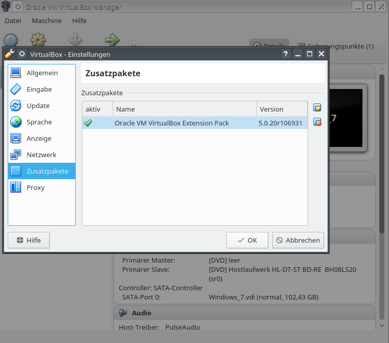

  • Diese Alternative der Installation hatte ich jetzt nicht auf dem Schirm, da ich persönlich, aus verschiedenen Gründen, immer aus dem Originalrepository installiere und somit die Gasterweiterungen immer Updateaktuell von der Homepage hole.
    Die Einbindung der Gasterweiterungen mache ich dann immer über die Virtualbox Gui (siehe Screenshot)
  • Ok, ich weiß nicht, ob ich nicht einem Missverständnis erlegen bin. Natürlich hast Du recht, dass das Extension Pack so zu installieren ist wie Du es beschrieben hast. Dieses lässt sich auch nur installieren, wenn es versionsgleich ist. Allerdings hat dieses Paket keine Aufgabe bezüglich der Grafik im Gastsystem. Hierzu müssen die Gasterweiterungen im Gastsystem installiert werden und zwar möglichst die mit der gleichen Versionnummer. Da i.d. R. bei Windows als Host die VirtualBox-Version nicht mit der des openSUSE-Gastsystems übereinstimmt, empfehle ich vorzugehen wie in den Posts #4 und #12 beschrieben.

  • Extensions ist nicht Gasterweiterungen.
    Extensions wird, wie Trekkie gesagt hat, im Host installiert, damit ist dann USB2 usw. gesichert.
    Chapter 1. First steps
    Gasterweiterungen werden im Gast installiert, hat Boreas richtig angemerkt, damit wird dann die Zwischenablage, höhere Bildschirmauflösungen usw. erreicht.
    Chapter 4. Guest Additions
