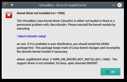

1. VirtualBox:
VirtualBox meldet beim Starten einer virtuellen Maschine "Kernel driver not installed (rc=-1908)" .... (Details siehe Bild in angehängter Datei)
Lt. Anweisung in dieser Fehlermeldung soll '/sbin/rcvboxdrv setup' ausgeführt werden (das angegebene Verzeichnis ist falsch; ich habe es ohne Verzeichnisangabe ausgeführt)Ich führe diesen Befehl aus, aber diese Meldung erscheint nach wie vor (auch nach einem Reboot des Systems).

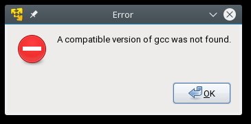

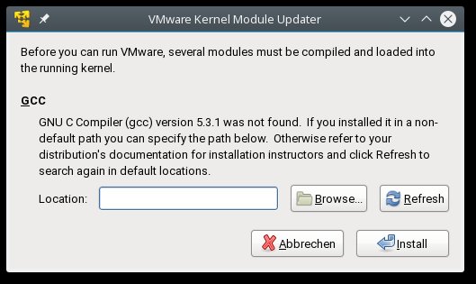

2. VMware Player
Auch der Player macht Ärger. Schon beim Starten des Players meldet dieser "A compatible version of gcc was not found" (siehe Bild in angehängter Datei)und anschließend
"Before you can run VMware, several modules must be compiled and loaded into the running kernel.GCC
GNU C Compiler (gcc) version 5.3.1 was not found ........" (Details siehe Bild in angehängter Datei)gcc 5.31 ist installiert. Aber der Player weigert sich diesen zu akzeptieren.

Seh ich anders, hier läuft Virtualbox mit Kernel 4.6........
Da kommt es dann darauf an, welche Version du installiert hast, die aus dem OSS-Repo für Leap, wäre dann für Kernel 4.1, oder die für Kernel 4.6 aus dem Kernel:stable: Repo, ich weiß nicht, ob die läuft, oder die Version von der VirtualBox Homepage bzw. dem Repo (bei mir die Version aus dem Repo für openSUSE 13.2, gebaut mit Kernel 4.6), die läuft hier ohne Probleme.VMware ist nicht mein Gebiet.
Alles anzeigen1. VirtualBox:
Nur, wenn als einzige Version die VirtualBox von der Oracle-Homepage installiert ist:
Ich schrie ja, dass Virtualbox + Vmware Player mit 4.6-Kernels, die bei mir installiert sind, nicht laufen ich habe nur die beiden angegebenen. Nur mit 4.1 gibt's keine Probleme
Auf Deine Empfehlung hin habe ich kernel-stable Repo deaktiviert
