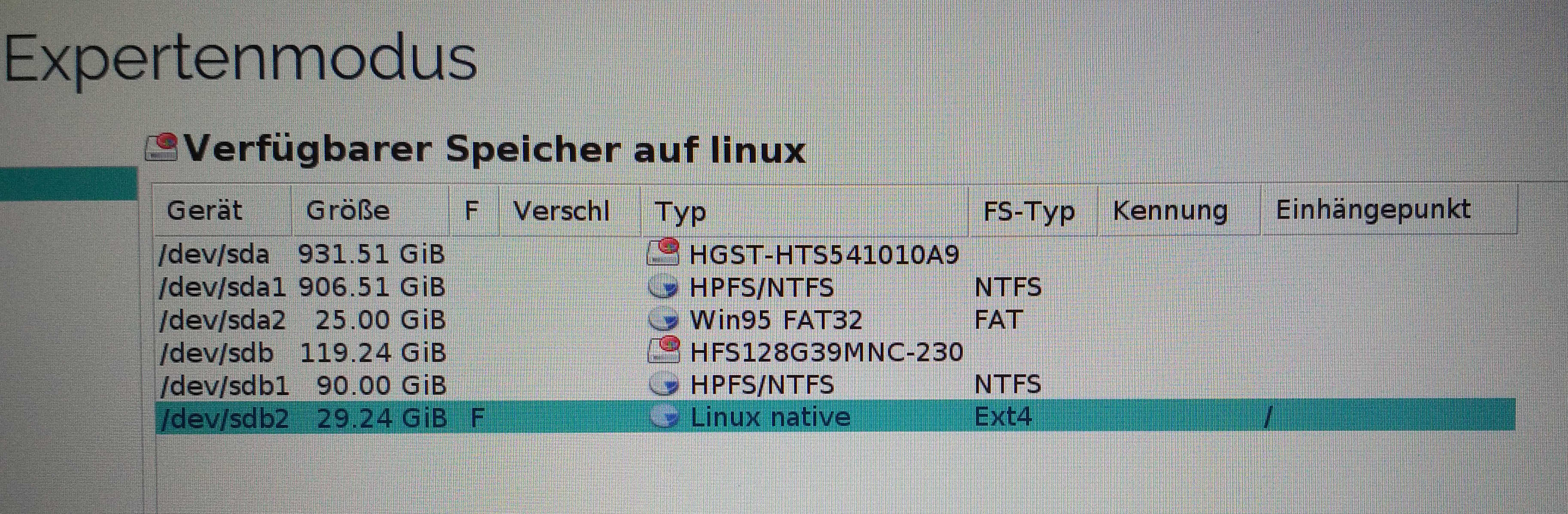

  • So, ich habe die letzten Tage jetzt damit verbracht, zu lesen, zu lernen und gefühlt jede Einstellmöglichkeit durchzuprobieren.
    Ich freue mich sehr über eure Hilfe, bin aber aktuell kurz davor die Flinte ins Korn zu schmeißen und den Rechner sprichwörtlich aus dem 3. Stock runter auf die Straße :smilie_pc_153:
    Ich komme einfach nicht zum Ziel... Ich habe jetzt die Festplatte nochmal komplett platt gemacht und bin wie folgt vorgegangen:
    Grundsätzlich:

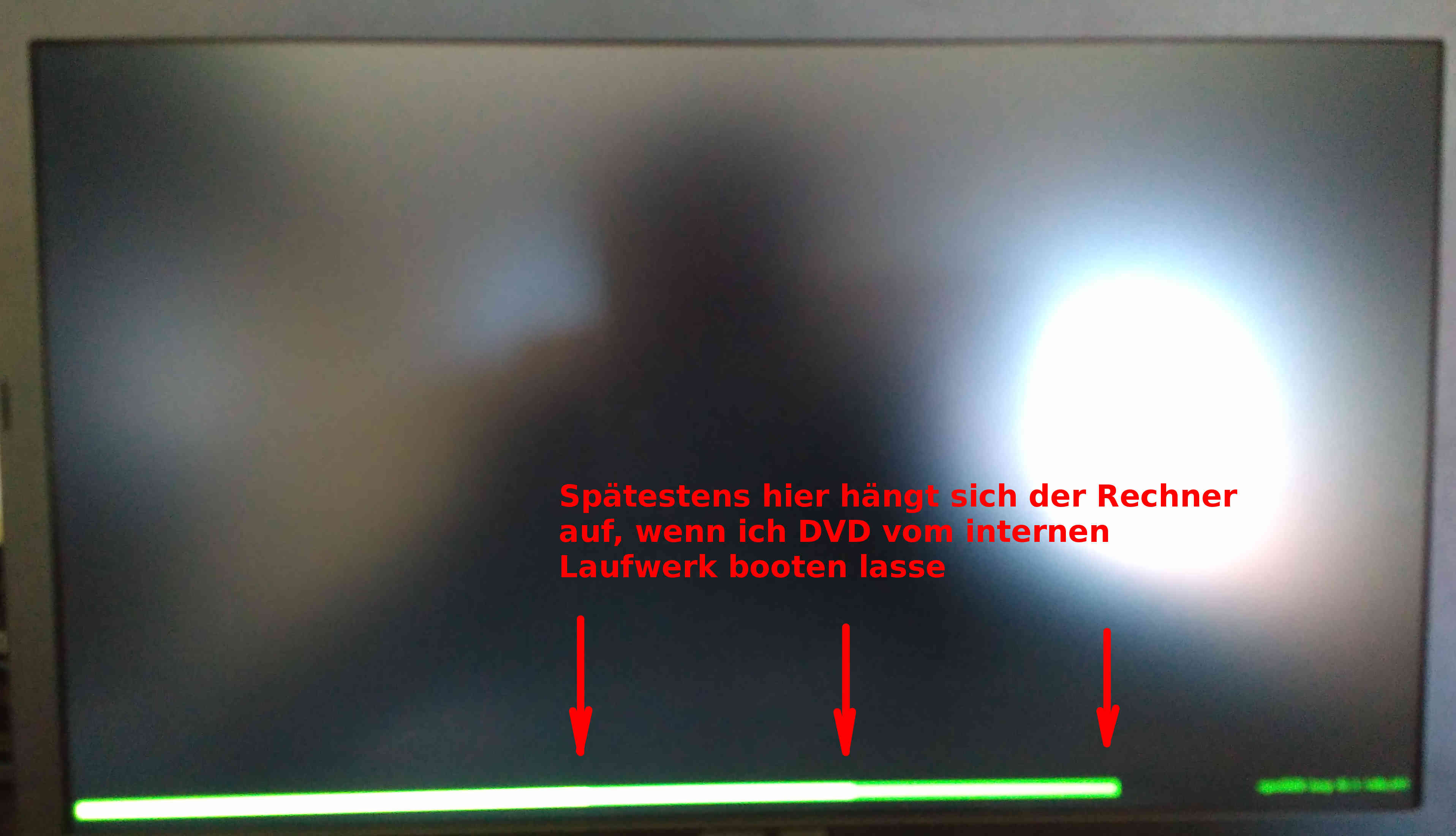

    - vom internen DVD-Laufwerk bootet die Install-DVD so gut wie nie und hängt sich auf - meistens beim Laden der drei grünen Ladebalken unten (EndeBootVonIntDVD.jpg)
    - vom externen DVD-Laufwerk klappt es wenigstens zu 80-90% bis ins Installationsmenü
    - mit UNetbootin erstellter USB-Stick wird zwar in der Bootreihenfolge erkannt, bootet aber gar nicht erst

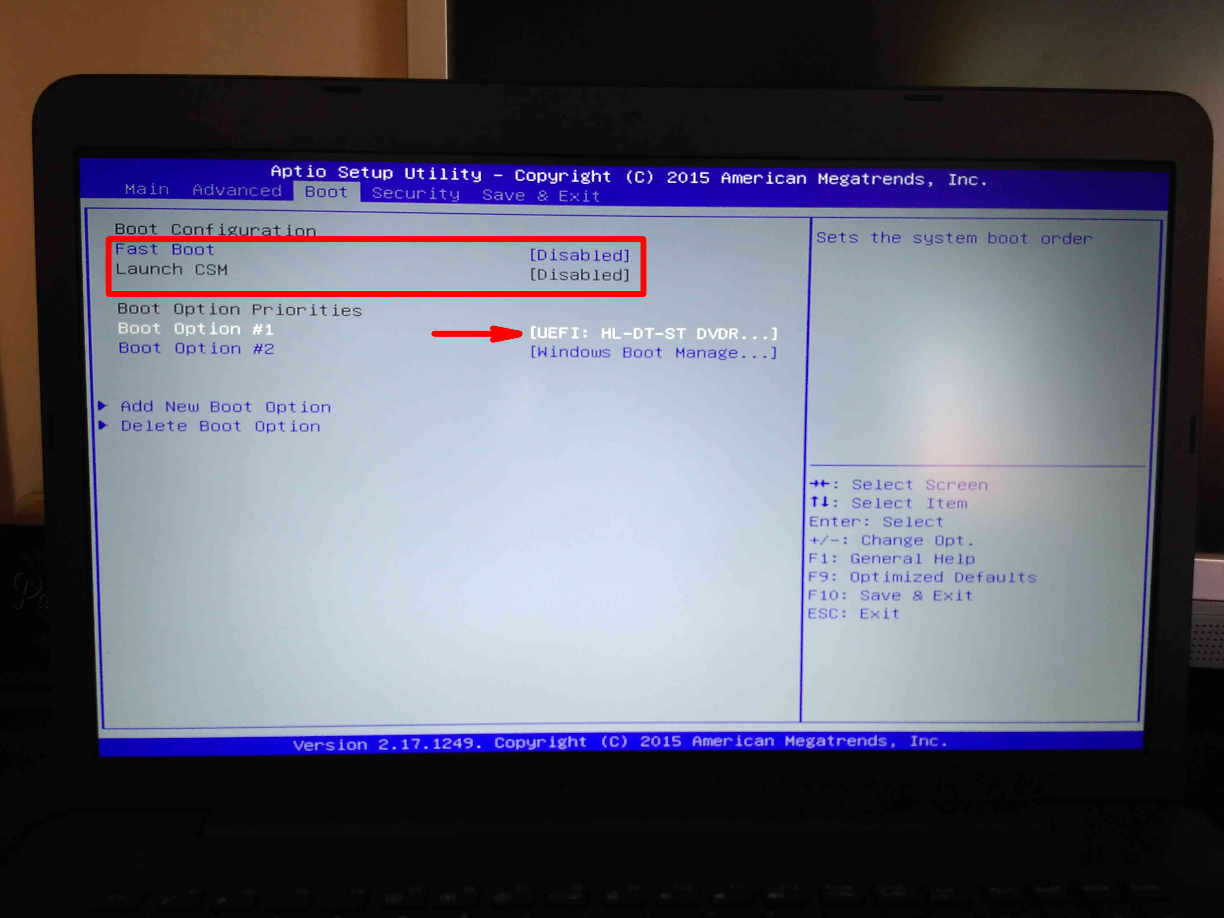

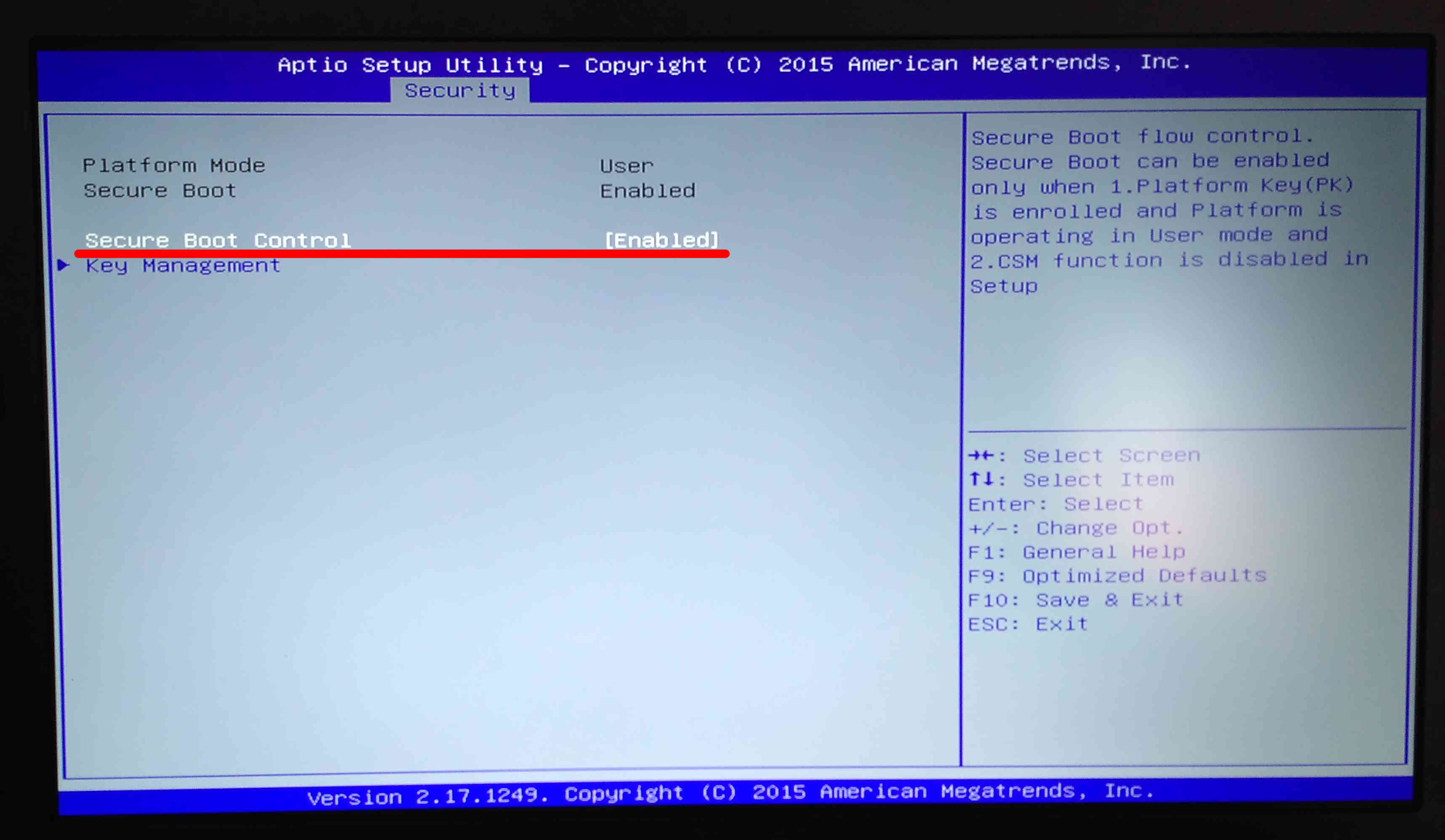

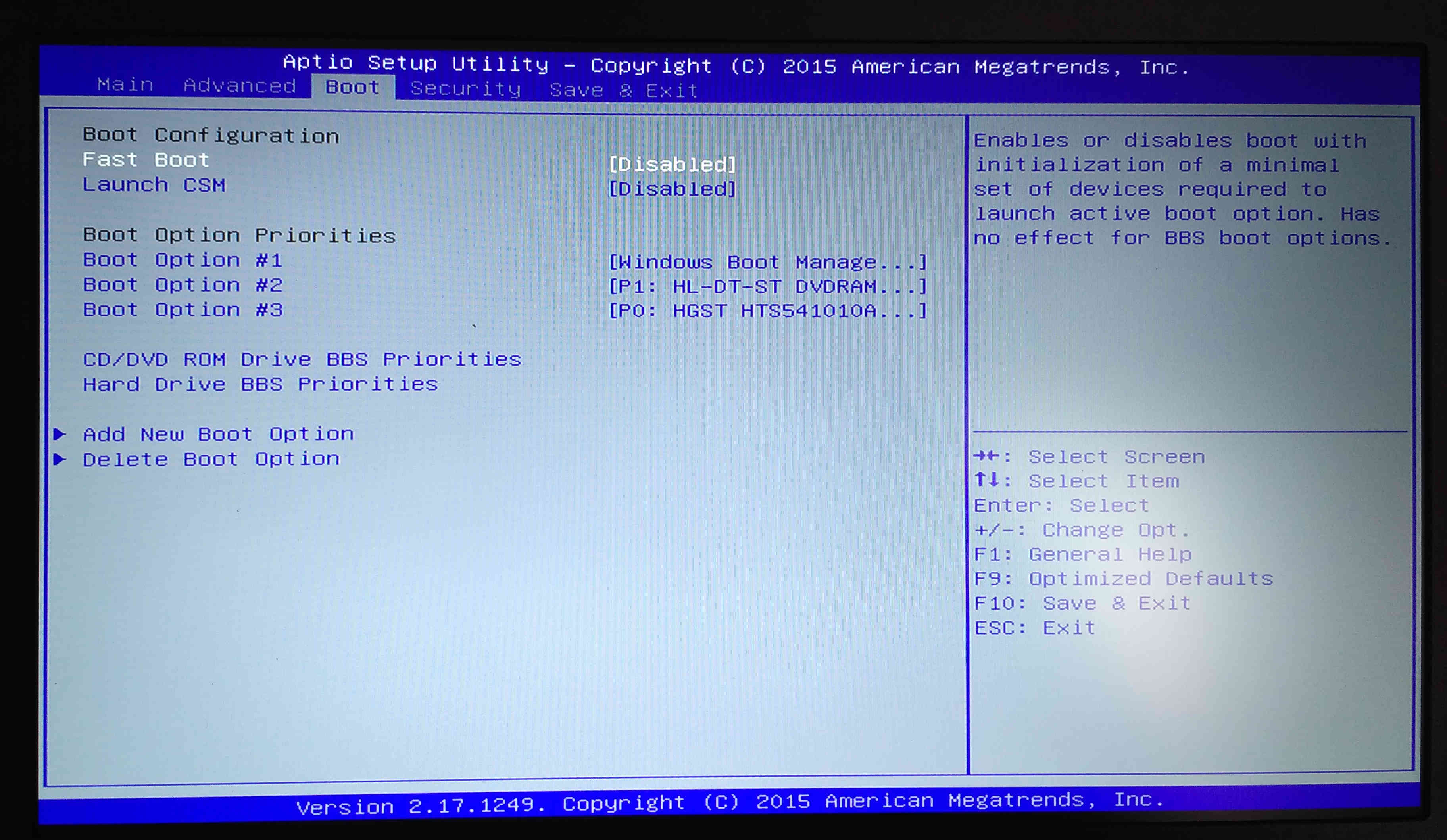

    - gebootet jeweils natürlich vom UEFI-Laufwerk mit eingeschaltetem Secure Boot und deaktiviertem Fast Boot wie von euch geraten (Booteinstellungen.jpg)
    Ablauf:
    - Windows 10 auf SSD installieren (Fast Boot an, Secure Boot an). GPT und EFI-Partition wird angelegt. Booten funktioniert problemlos.

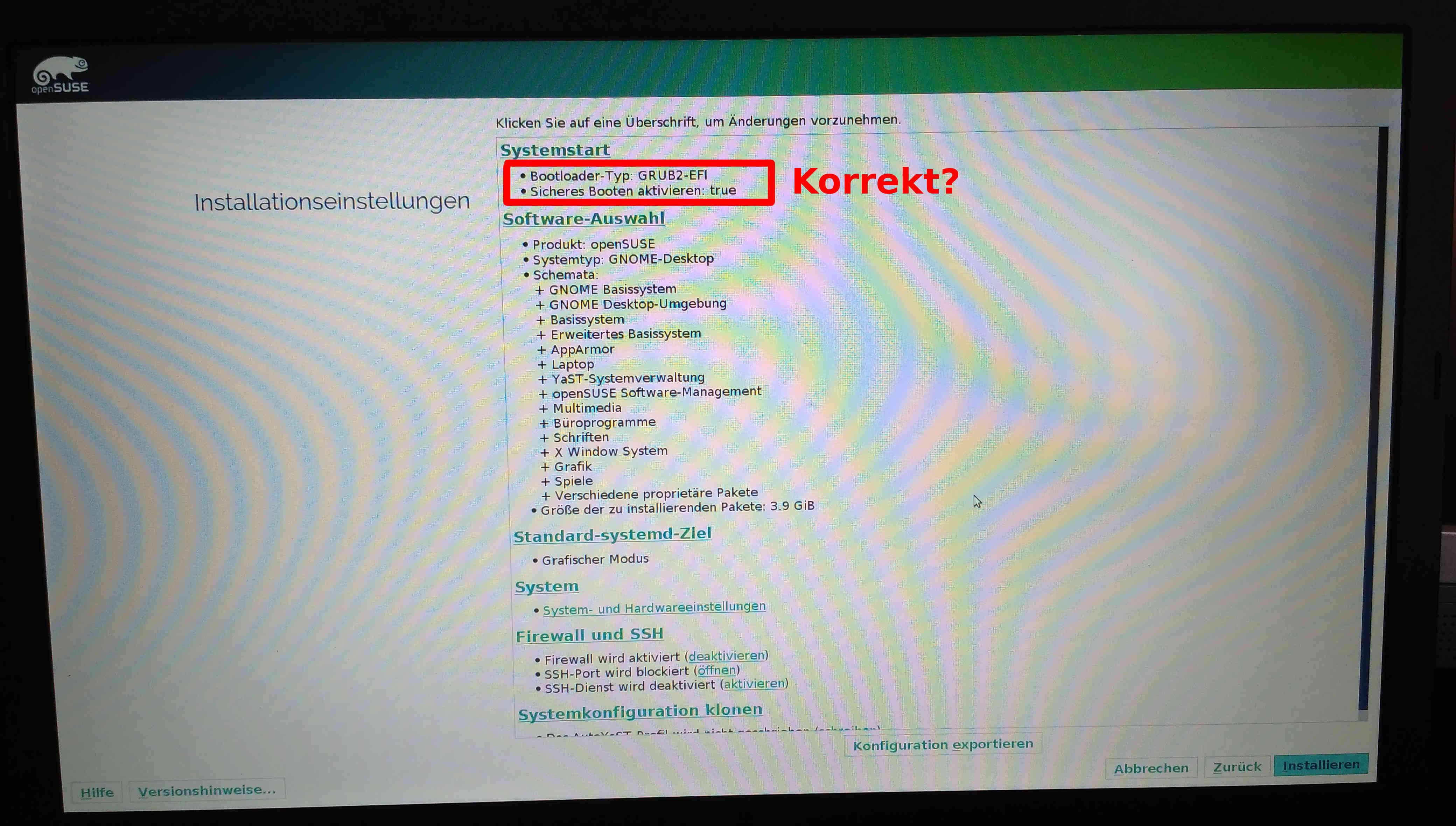

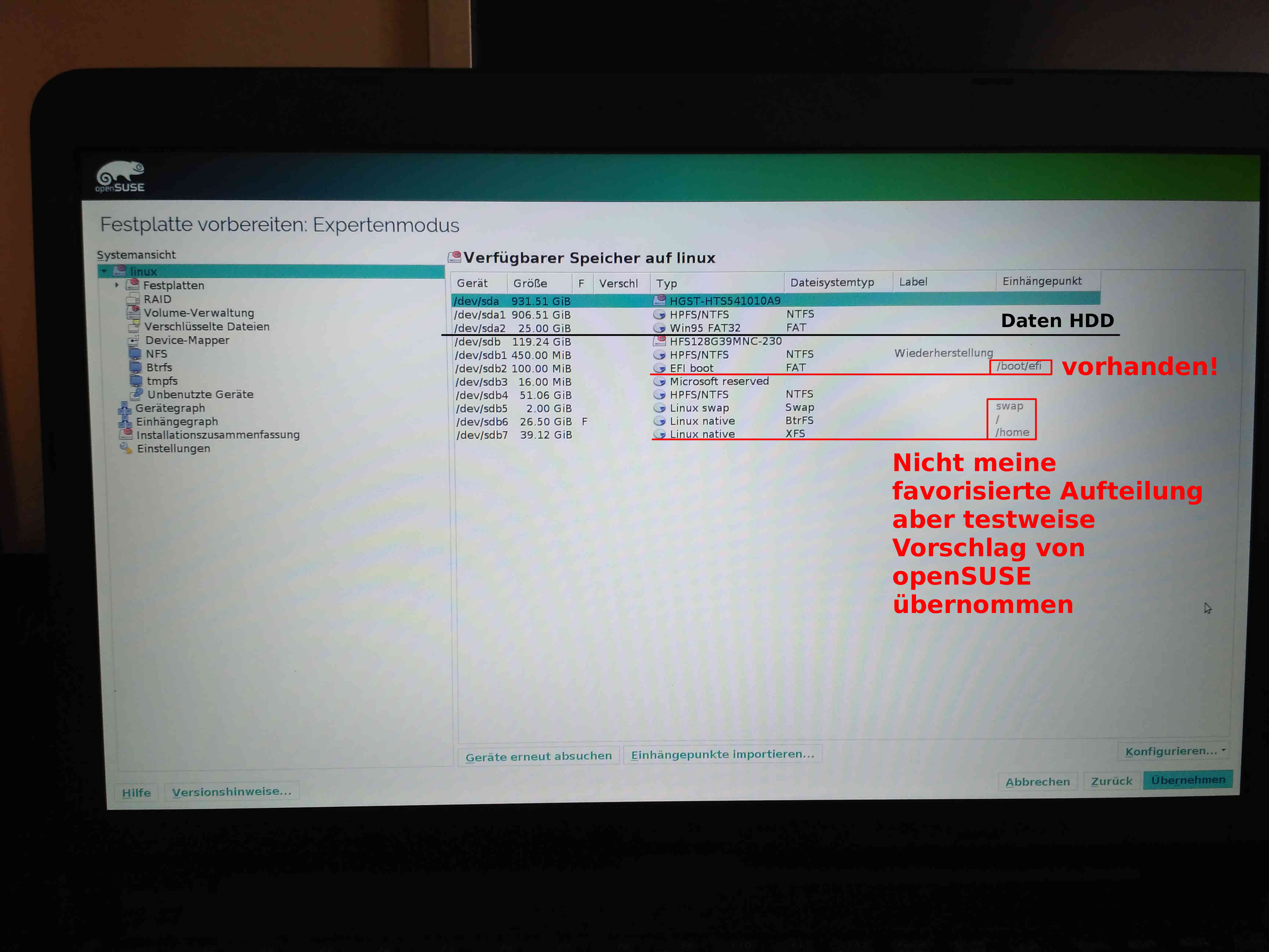

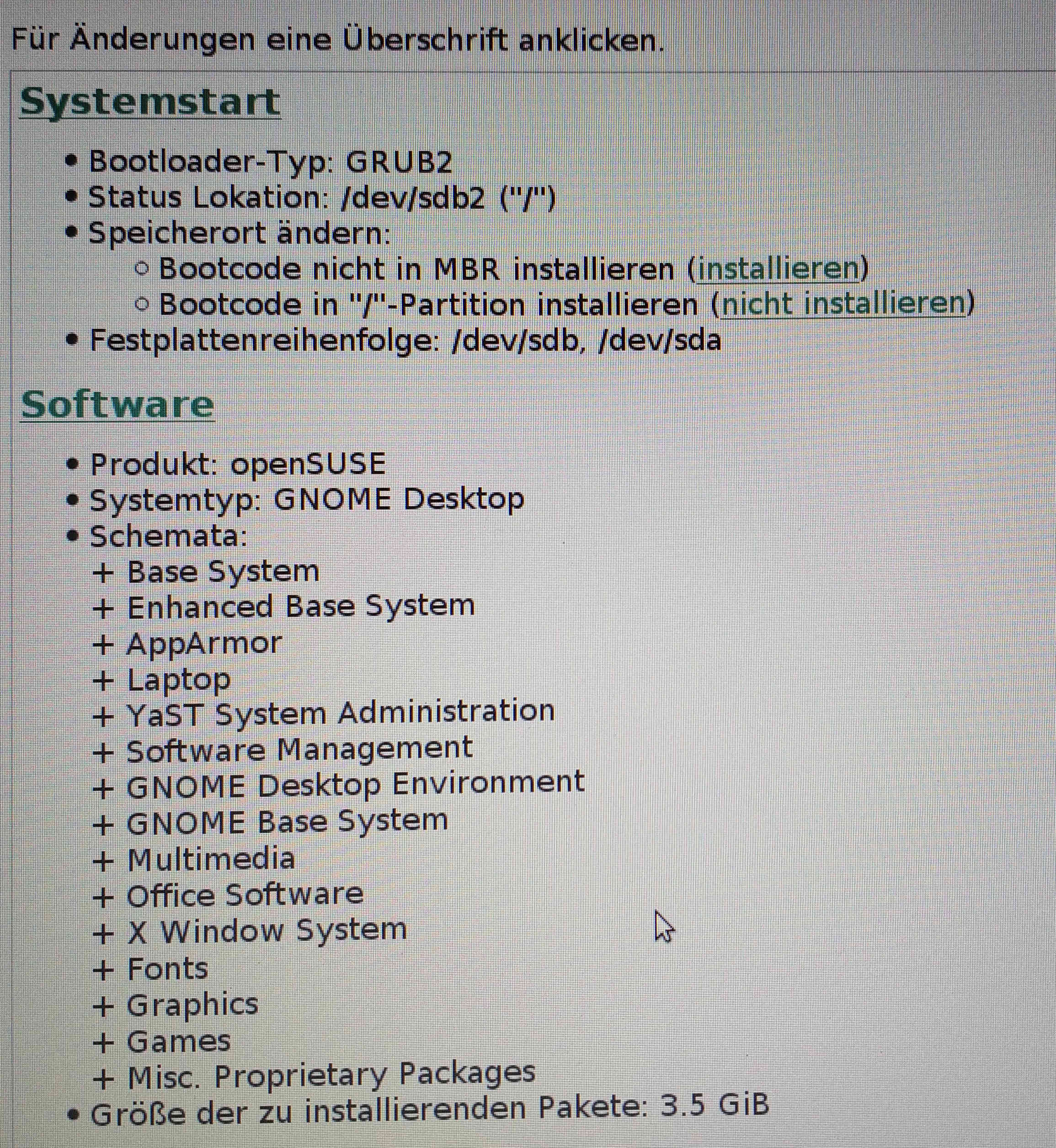

    - Leap 42 installieren (Fast Boot aus, Secure Boot an). EFI-Partition wird gefunden, Secure Boot steht auf true. (Partitionsaufteilung.jpg /Zusammenfassung.jpg)
    Stand:
    - Windows 10 bootet stets fehlerfrei

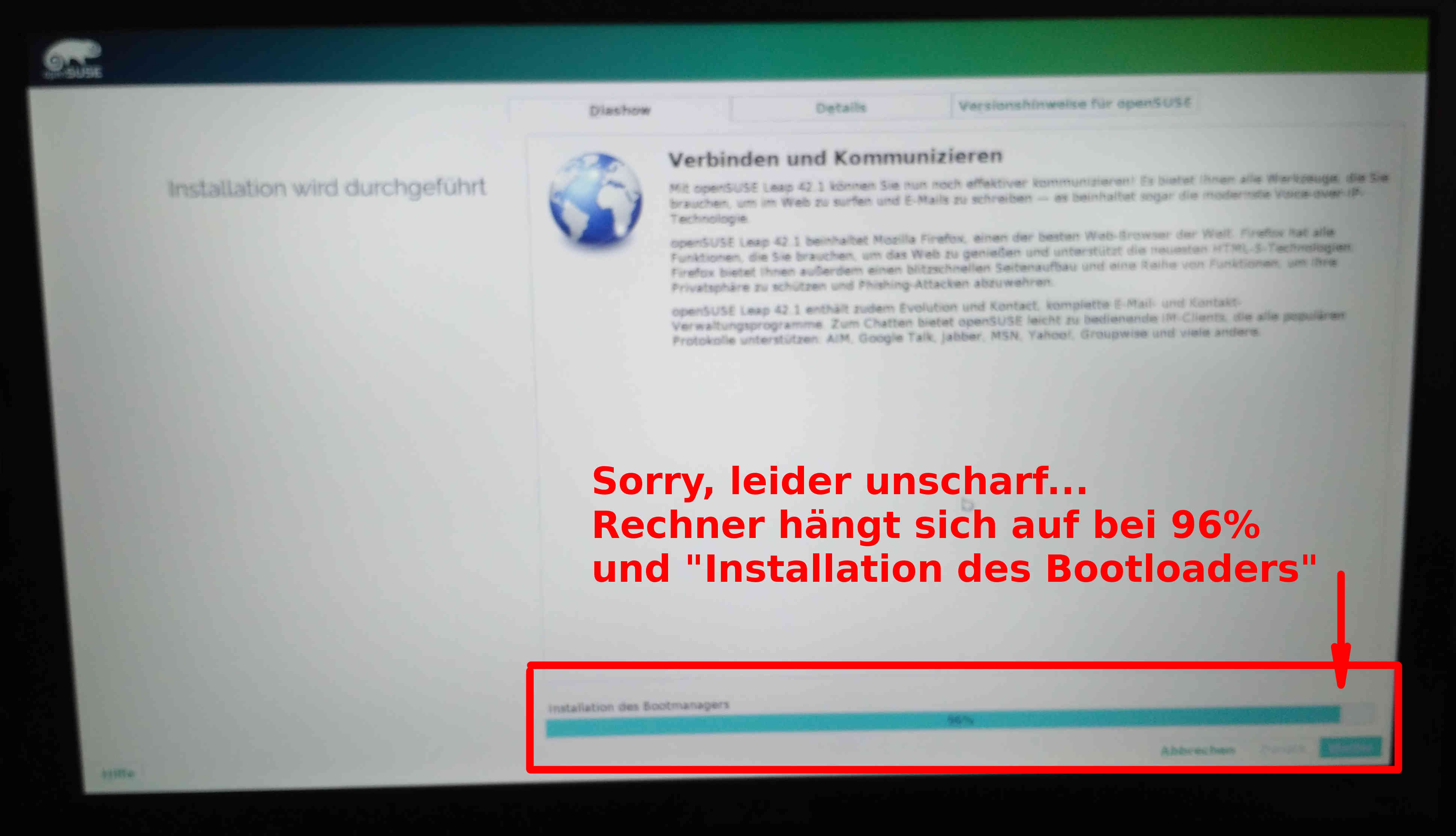

    - Leap 42 Installation hängt sich jetzt auch beim 4. Versuch jedesmal bei 96% "Installation des Bootmanagers" auf, Maus regiert nicht mehr. (EndeDerInstallation.jpg)

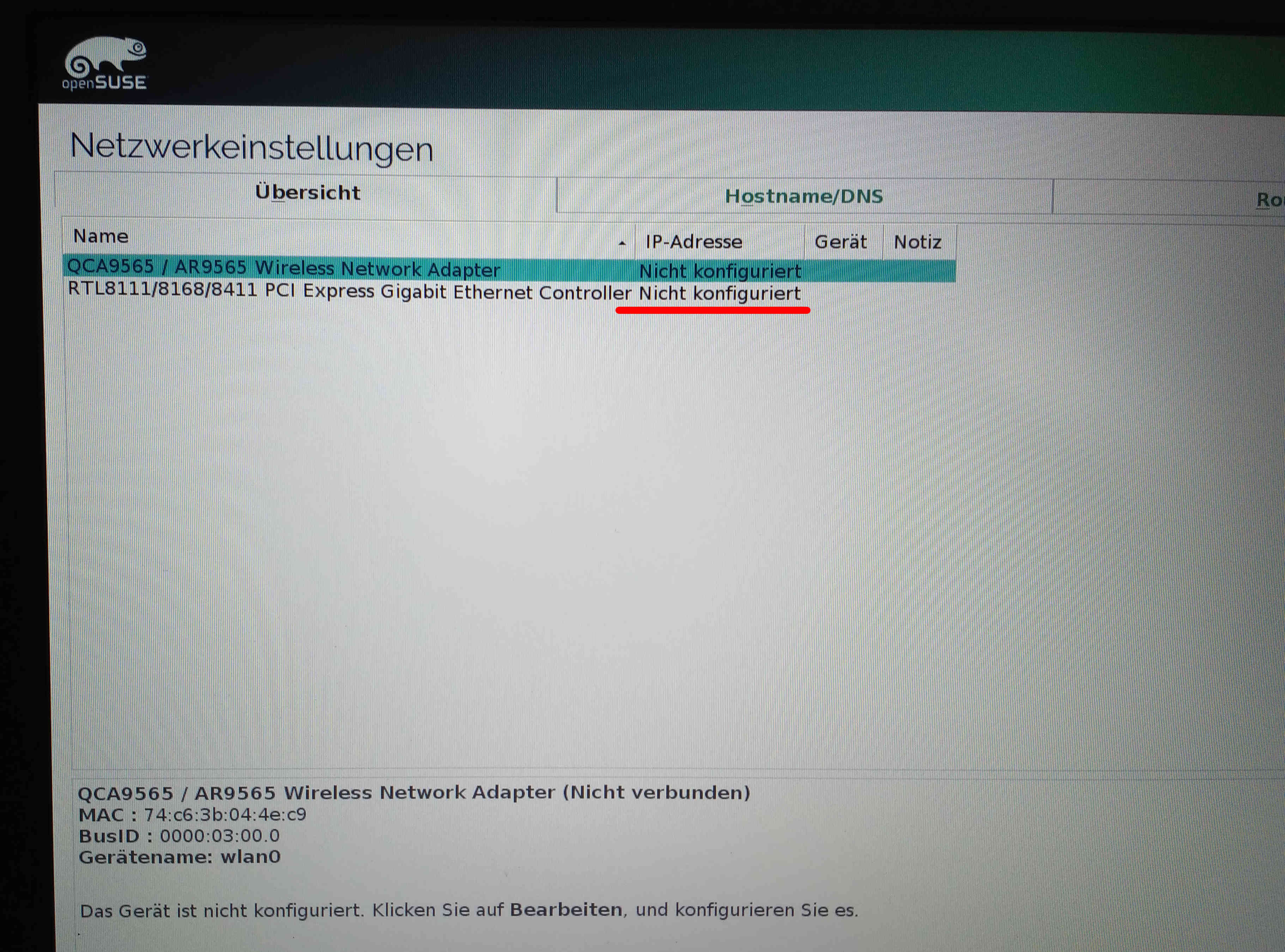

    - Beim Installationsprozess kommt neuerdings, dass die Netzwerk-Schnittstellen nicht konfiguriert seine. Hatte ich vorher auch nicht. Hab nix geändert. (Netzwerkkarten.jpg)
    Anbei ein paar Bilder, die den Stand zeigen. Ich hoffe so inständig, dass ihr mir helfen könnt. Mich verlässt langsam die Hoffnung.
    @Jana
    Zum Grub Updaten kam ich ja gar nicht erst, da ich außer ins Windows 10 nirgends hin booten konnte. Ext4 für / und /home und eine /swap wie du rätst, hab ich auf meinem laufenden alten Rechner auch. Nicht wundern, dass die Bilder etwas anderes zeigen, nach gefühlten 50 Installationsversuchen und 150 Drücken des Netzschalters, habe ich einfach mal ohne Anpassungen, die Vorschläge übernommen.
    EDIT:
    - oben beschriebener Stand, wenn ich mit XFS und BTRFS gemäß Vorschlag die Installation durchlaufen lasse
    - wenn ich beide mit ext4 formatieren lasse, wieder wie vorher: Grub erscheint, Booten hängt sich auf bei Grafik mit drei Punkten und Fehlemeldungen "[...]sched_error[...]"
    Die Unterschiede weisen auf einen Defekt des Mediums oder des internen Laufwerkes hin. Eher letzteres.

    Das eigentliche Problem sehe ich jedoch im Schreiben des Bootloaders. Um zum Ziel zu kommen, mache es einfach. Das empfehle ich auch immer für ein Multibootsystem. (Mich würde auch btrfs interessieren, in einem Single-Boot-system würde ich sofort btrfs installieren.)
    Online-Repositories: ja
    Partitionierung: erst mal Vorschläge mit nachfolgenden Einstellungen machen lassen, dann Experten-Partitionierung:
    LVM: nein, Dateisystem ext4
    root: ext4, primär, Vorschlag oder 20 GB, formatieren
    separate Home-Partition: ext4, primär, Größe nach Bedarf, z. B. 150 GB, formatieren
    Swap-Partition, Größe wie vorgeschlagen oder 1,2 ..1,5 x RAM, formatieren (Muss dich derzeit nicht interessieren: Andere Linuxe (fstab, UUID/blkid/swapon) korrigieren.)
    /boot/efi (vorhanden durch W10) einbinden, nicht formatieren!!! -> Hier liegt vmtl. der Fehler: Nicht eingebunden und Installation Bootloader schlägt fehl.
    Diese 4 Partitionen genügen für Susi auf Desktop!
    Standardinstallation erfolgt mit sudo ohne root, abweichend davon Admin-Account aktivieren!
    (Auszug aus persönlichen Notizen, keine Diskussion erforderlich.)

  • Wie definierst du "hängt sich auf? Auch bei mir hat die Installation des Bootloaders mit btrfs sehr lange gedauert ( > 15 min). Allerdings habe ich ein sehr komplexes Multiboot-System mit LVM und btrfs. Du siehst, ob sich noch was tut, wenn du mit [Ctrl] + [Alt] + [F1] oder .... + [F2] oder ... [F3] auf eine virtuelle Konsole wechselst, dich als Root einloggst (ohne Password) und dir beispielsweise mit top die laufenden Prozesse anschaust.
    Vielleicht solltest du Secure Boot ausschalten. Ich habe das hier so, weil ich andere Distries teste, die SB nicht unterstützen (Debian, Mageia).
    Mit SB wird shim.efi (signiert von Microsoft) gebootet, das bootet grub (signiert von openSUSE), und das wiederung den Windows-Bootloader. Das könnte eine Verletztung der Signaturkette aus MS-Sicht sein. Windows bootet dann trotzdem.
    Die Grafikfehlermeldungen haben nichts mit dem Dateisystem zu tun, sondern mit den Graphiktreibern (Nvidia, wenn ich mich richtig erinnere) Das sollte zu lösen sein. Ich verwende Nvidia-Grafik aber nicht.

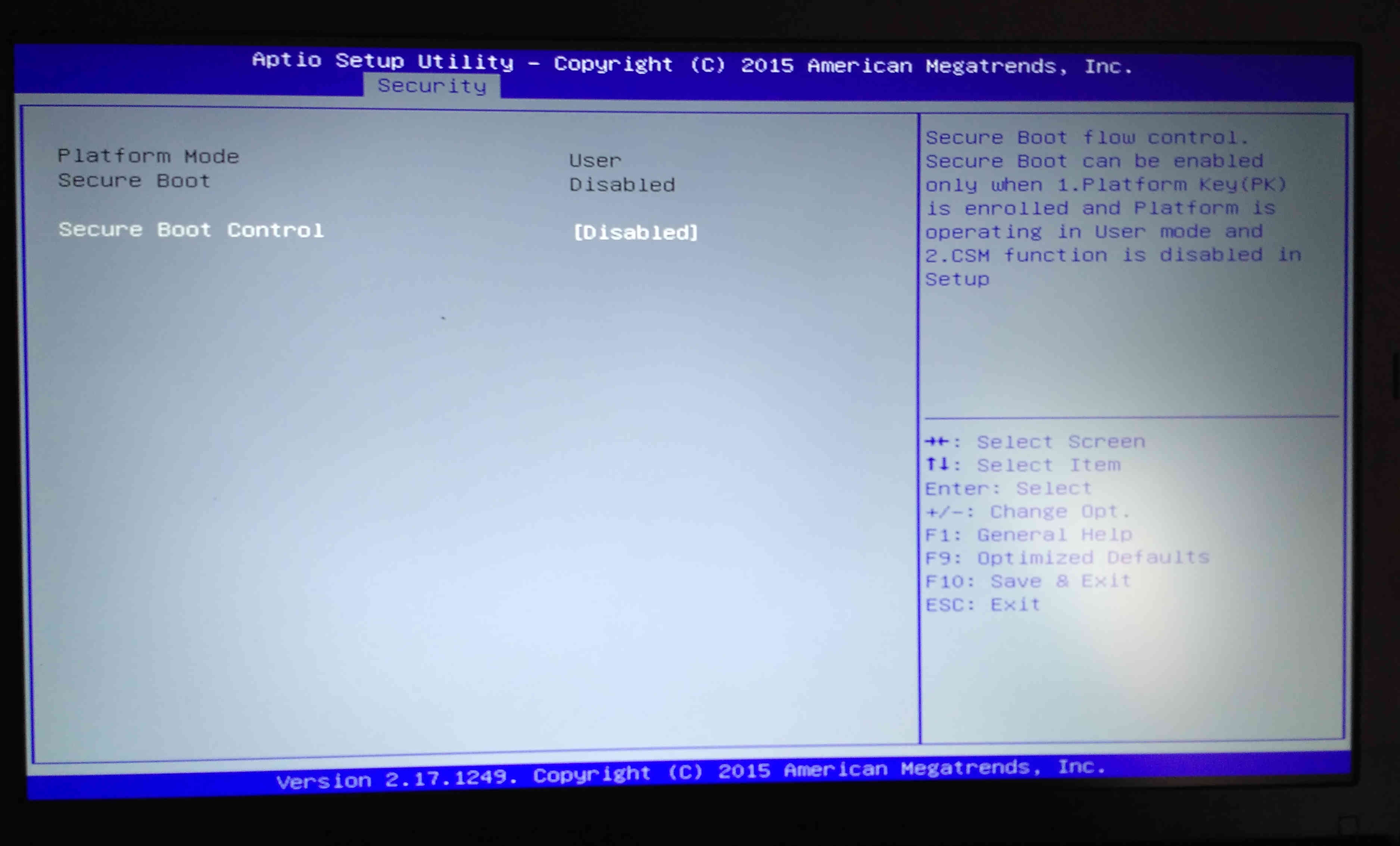

  • Ich sitze gerade wieder vor der Kiste. Aktuell läuft die Installation von openSUSE.
    Diesmal habe ich:
    - Secure Boot deaktiviert
    - Windows auf der HDD installiert
    - openSUSE installiert grad auf der SSD
    Mal schauen *augenzuundhoffen*... Ich meld mich wieder.
    Der Tipp mit RUFUS statt UNetbootin war schonmal Gold wert. Danke. Jetzt booten die Installationsroutinen von USB Stick flüssig.
    Sowohl das interne Laufwerk als auch mein externes Samsung sind damit anscheinend überfordert.
