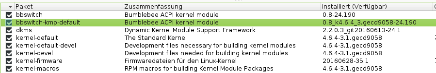

Nun sollte kernel-default, kernel-defautl-devel, kernel-devel, kernel-macros alle Veriosn 4.6.4-3.1.gecd9058 sein und bbswitch-kmp-default Version 0.8_k4.6.4_3.gecd9058-24.190. Es kann sein, dass Du nun erst noch mal die nvidia Treiber deinstallieren musst, neustarten und dann wieder installieren, damit alle Kernel-Module korrekt gebaut werden.
P.S.: Nimm mal die nvidia-bumblebee Treiber (Version 367.27-2.4)
Erledigt
Zitatbbswitch-kmp-default Version 0.8_k4.6.4_3.gecd9058-24.190
Erledigt

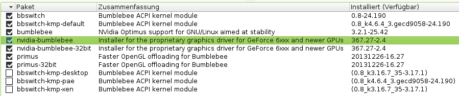

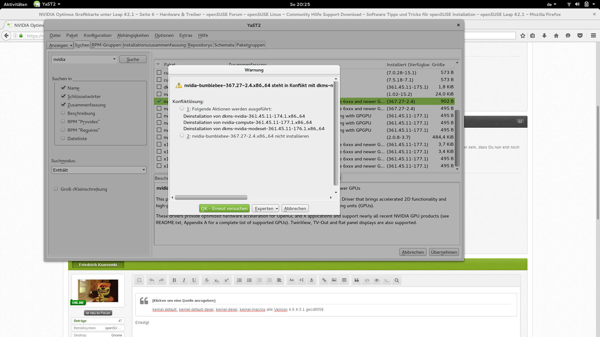

Jetzt vergleiche ich gerade deine Paketliste. Neben "bumblebee" hast du auch "nvidia-bumblebee" installiert. Wenn ich das auch machen möchte, meckert er bei mir wegen den Abhängigkeiten (siehe Anhang).
Das er meckert ist korrekt. Du hast im Moment die nvidia Treiber X11-video-nvidia Treiber installiert. Wenn Du die nvidia-bumblebee Treiber installieren willst, müssen die anderen erst entfernt werden.
Konfliktlösungsoption 1 ist hier die richtige. -
Okay. Jetzt sind alle Versionsstände exakt wie bei dir.
Jetzt wollte ich gerade wieder die Anleitung durcharbeiten. Das geht aber nicht, da X11-video-nvidia wie du gerade erklärt hast, den nvidia-bumblebee wieder deinstallieren möchte.
Also lasse ich den X11-video-nvidia jetzt weg und gehe gleich zum nächsten Schritt weiter mit Diensten starten etc. -
passt so. Die X11-nvidia Treiber haben lediglich den "Vorteil", dass damit auch das CUDA toolkit installiert wird. Ist aber nicht zwingend notwendig.

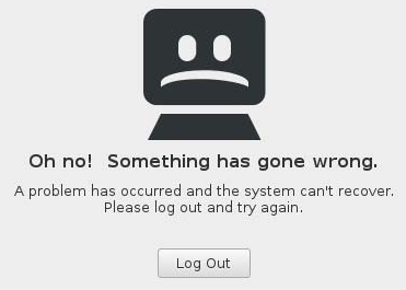

AAAABER: Die hässliche Grafik nach der Passworteingabe und vor dem Erscheinen des Desktops bleibt auch nach mehrmaligem Reboot bestehen.
Anscheinend gehört die zum Lieferumfang und ich muss damit leben?

Auf der monochromen Grafik ist ein trauriger Smiley und drunter steht sinngemaß "Ohoh, da lief irgendwas schief".
Das ist anscheinend eine allgemeine Grafik. Ich glaube, die früher manchmal gesehen zu haben, wenn man einen Hardreset durchführen musste oder sonst was Schwerwiegendes beim letzten Shutdown.
