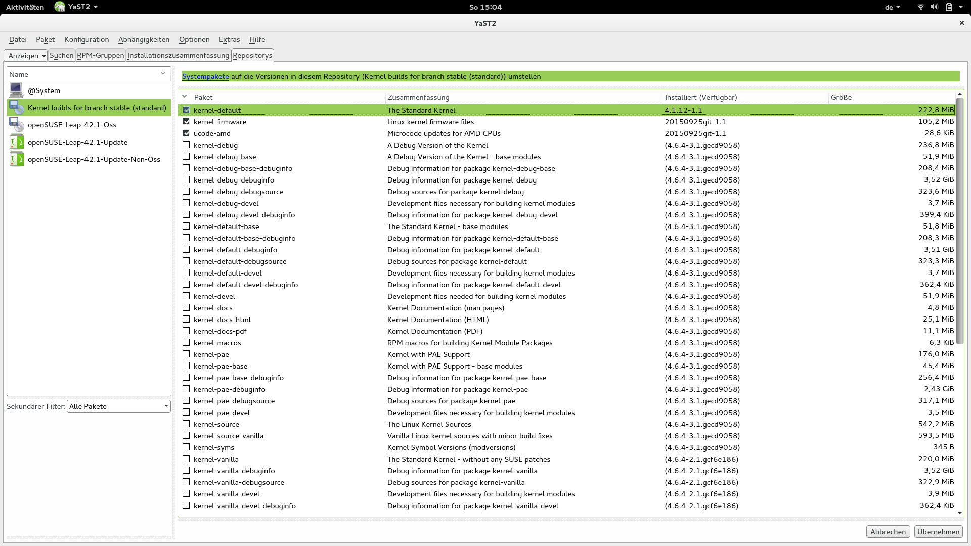

  • Kernelupdate durchgeführt:
    - es sah nicht wie bei dir aus: bei mir war das erste Paket kernel_default immer noch die 4.1
    - nur das weiter unten stehende kernel_debug wurde bei mir mit 4.6 angezeigt.
    - genau das habe ich ausgewählt und nach bestem Wissen und Gewissen die Konflikte in den Abhängigkeiten gelöst. Einfach mal um es zu testen.
    Ergebnis:
    - Update auf 4.6 hat funktioniert aber halt debug statt default

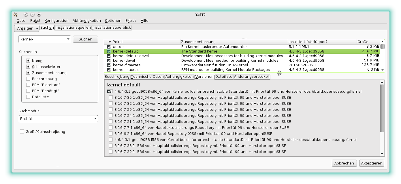

    Einstiegsfrage: Deine bebilderte Anleitung ist echt perfekt! Aber warum erscheint bei dir die "kernel_default" als 4.6 und bei mir bleibt die 4.1 stehen... ?

  • Ganz dumm gefragt: per "Hand umstellen"? (Siehe Bild im Anhang)
    EDIT:
    Die Frage ziehe ich zurück. Gerade selber gefunden ... (peinlich)

  • Aah, jetzt verstehe ich Deine Verwirrung. bei 13.2 ist in der Softwareverwaltung noch ein zusätzlicher Fensterbereich, bei dem man zwischen der Beschreibung der Software und der Version umschalten kann. eventuell ist das Fenster bei Dir noch nicht "hochgezogen".

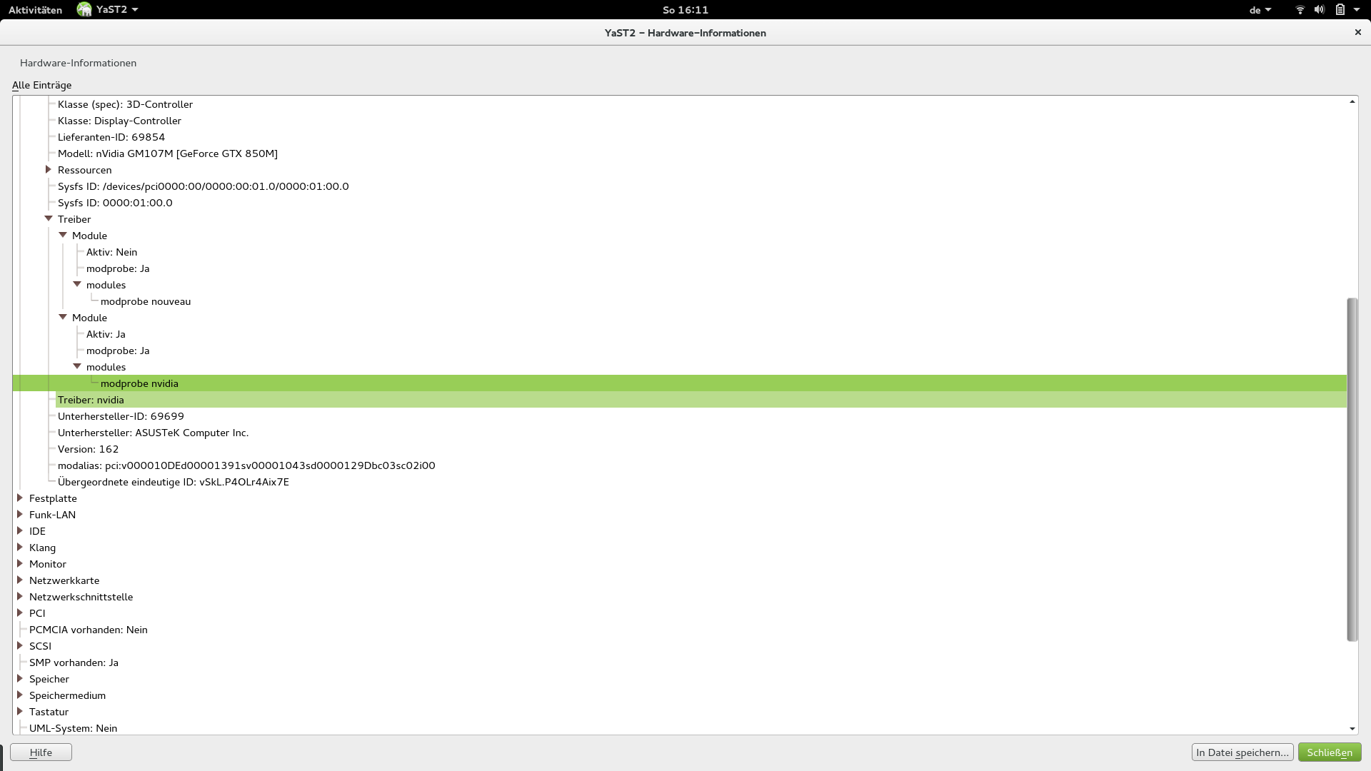

    - In den Hardwareinfos fehlt weiterhin das Modul "nvidia_drm"

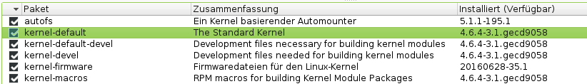

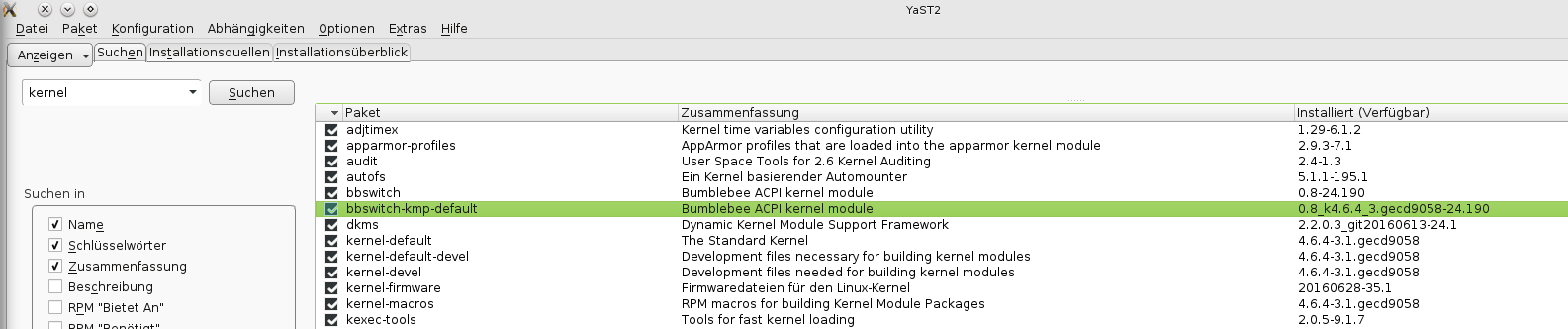

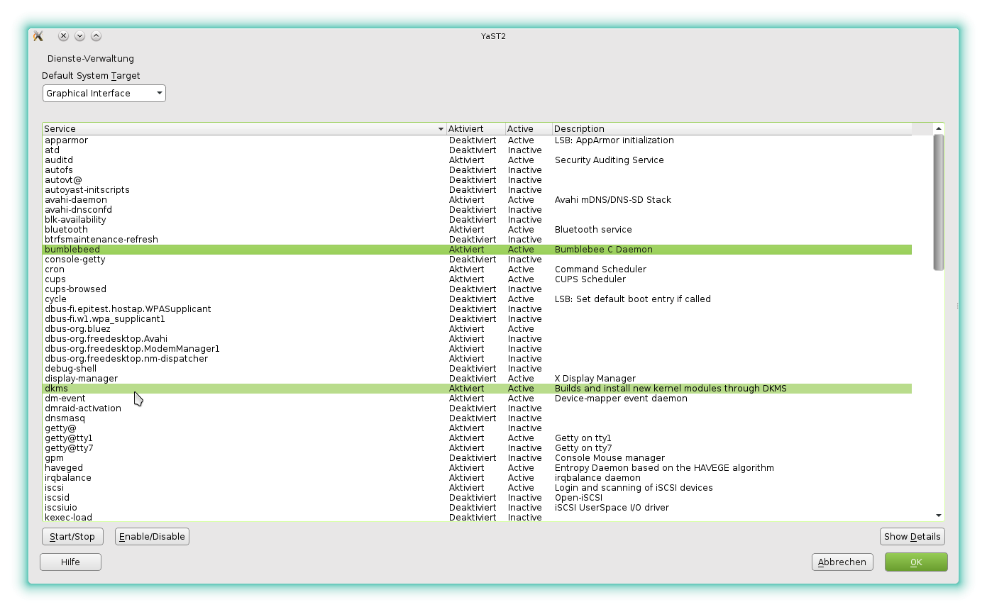

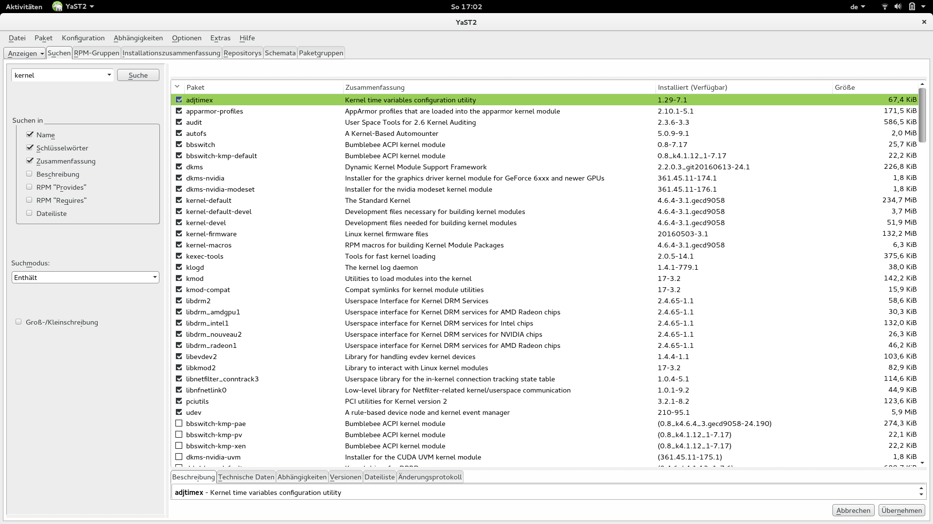

    Da in der HWInfo das nvidia modprobe Modul als aktiv:ja angezeigt wird, nehme ich an, dass es sich um das bbswitch modul handelt. poste doch bitte mal einen Screenshot Deiner Softwareverwaltung mit "Kernel" als suchwort (hab das mal bei mir gemacht und angehängt). Poste auch mal die Ausgabe des im boot.log angegebenen Befehles (systemctl status ....)

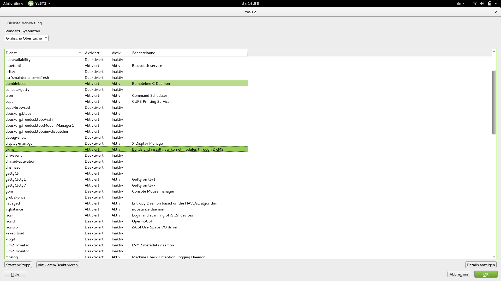

    P.S.: Ach ja, dkms ist installiert und als Dienst aktiviert? Bumblebee Daemon auch? (YaST => Dienste-Verwaltung) manchmal aktiviert sich das nicht von selbst.
    Ja, dkms und Bumblebee Daemon sind aktiv
    -> siehe angehängtes Bild
    -> Screenshot anbei.

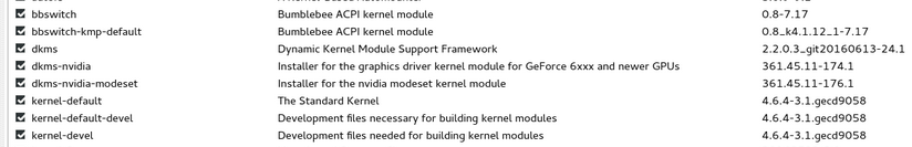

  • Fehler gefunden. Du hast jetzt den Kernel 4.6.4, aber noch das bbswitch-kmp 4.1.12 ! das musst Du auch noch auf version 4.6.4 hochziehen, dann sollte es passen.
    So wie bei meinem Screenshot Post 48: bbswitch-kmp muss die gleiche Kernel-Version haben wie der verwendete Kernel, also aktuell 4.6.4-3
