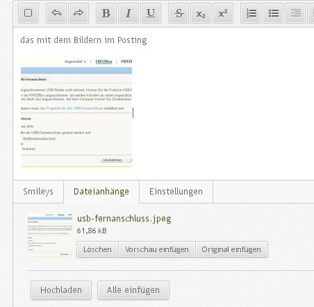

    Ich kann ja hier im Forum keine Screenshots direkt im posting hochladen. Wie macht Ihr das gewöhnlich ?

  • a) das mit dem Bildern im Posting
    geht so..
    - Dateianhang hochladen (Bild aussuchen .. )
    - Auf 'Vorschau einfügen' klicken .. fertig ..
