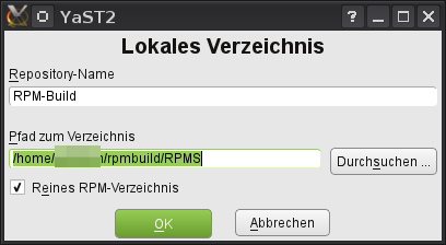

    Hintergrund: Ich brauche Software, die ich keinen Repo finde (TeamVierwer, Heimdall um ein Samsung Handy zu flashen, ...). Dazu wollte ich mir in einem Verzeichnis auf meinem Rechner ein eigenes Mini-Repo anlegen., statt einfach die RPMs zu installieren.
    Frage 1: Ist das sinnvoll?
    Vorgehen: Ich habe also ein Verzeichnis in meinem home-Verzeichnis angelegt und da einfach die RPMs reinkopiert. Anschließend mit Yast Software-Repositories => Hinzufügen => Lokales Verzeichnis das Verzeichnis hinzugefügt. Aber leider finde ich bei der Software Installation in Yast mit der Suche weder TeamViewer noch Heimdall.
    Frage 2: Was mach ich falsch?

  • Frage 1: Ist das sinnvoll?
    Wenn du einige ungewöhnliche oder unübliche *.rpm hast, macht das durchaus Sinn und ist auch empfehlenswert.

  • Poste auch einmal:
    ls -l ~/Pfad/zu/dem/Verzeichnis
    ~ ist die Abkürzung zu /home/Username/, kannst du so übernehmen oder auch mit /home/Username/ ersetzen.
    Befehl bitte als User ausführen.

  • Erstmal Danke. Ihr habt mir schon weitergeholfen. Ich hatte zwar wie von Sauerland vorgeschlagen "reine RPM" aktiviert. Das Repository aber nicht aktiviert. Hatte irgendwie angenommen, wenn man ein neues anlegt, dass das dann gleich aktiviert ist. Grrrml ...
    Jetzt findet er zwar Teamviewer, sagt mir aber, dass es defekt ist. Und Heimdall wird immer noch nicht gefunden. Ich versuche mich mal selbst dran.
