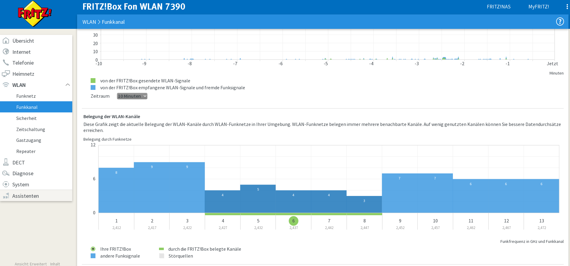

Gestern trat das Problem nur extrem selten auf, heute morgen wieder gehäuft. Das würde mich eigentlich auf physikalische Störfaktoren schließen lassen, dem entgegen steht aber, dass die ARP-Kommunikation während der Störung tadellos zu funktionieren scheint... ![]()
