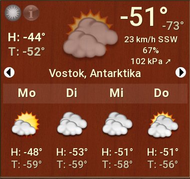

  • Das es so geht, weiß ich.
    Aber erkläre das einmal einem, der mit Aktivitäten nicht so möchte.
    Doch das Wetter und der Counter!
    Es bleiben noch 4 Monate,
    und ich bin lernfähig.
