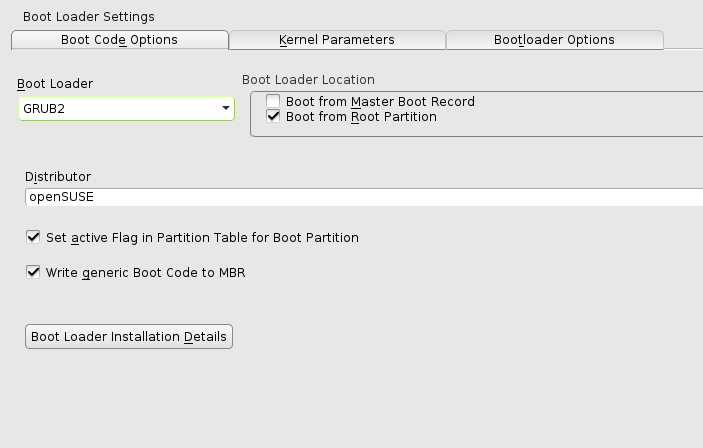

  • Mal versucht einen neuen Bootloader zu schreiben?
    Yast----System----Bootloader

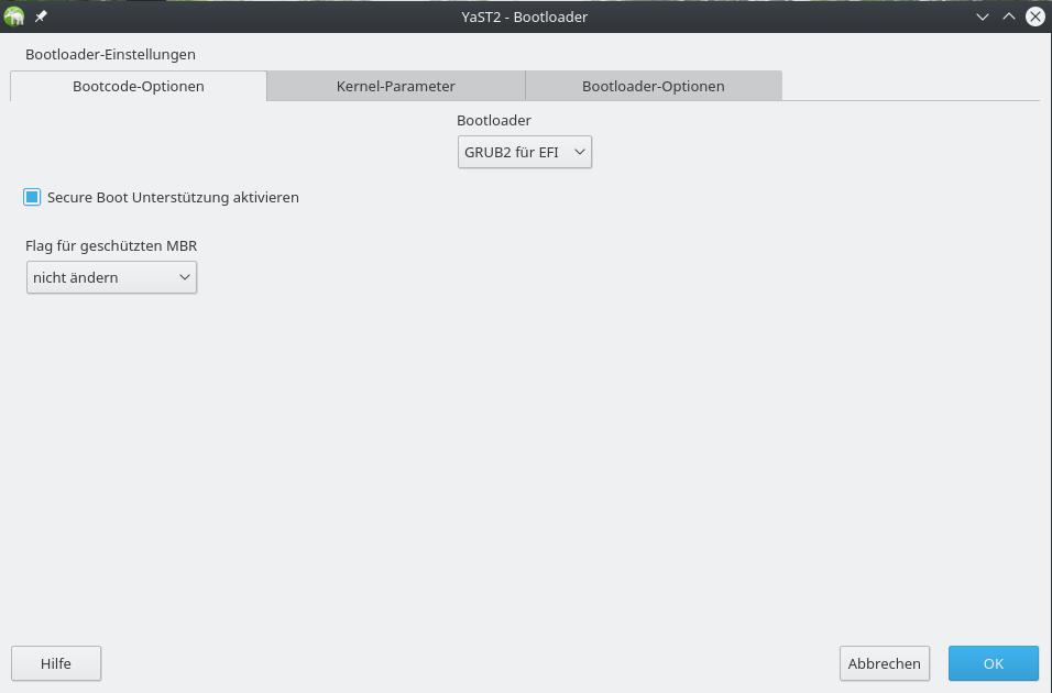

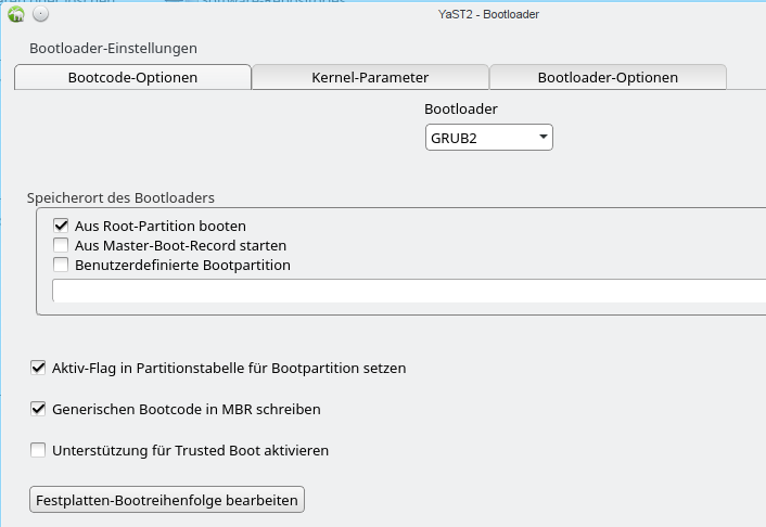

    @Sauerland:
    hab gerade in Yast nachgesehen, aber wie kann ich den neuen boot loader schreiben? Ich hab mit 13.2 gestartet, und hab nur die Startoptionen von den alten Kernelversionen. Einzig den boot loader Typ könnte ich von GRUB2 auf GRUB2-EFI umstellen. Aber ich trau mich nicht. Kann ich das wieder rückgängig machen, wenn es nicht funktioniert?
