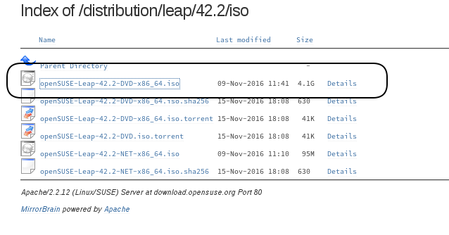

root@konigstochter-W35-37ET:/home/konigstochter# sudo dd bs=1GB if=/media/konigstochter/openSUSE-Leap-42.2-NET-x86_640281 of=/dev/sdc
dd: Fehler beim Lesen von '/media/konigstochter/openSUSE-Leap-42.2-NET-x86_640281': Ist ein Verzeichnis1. du hast den net-Installer heruntergeladen. Jetzt wird so einiges klarer.. lade doch die voll iso runter:
Index of /distribution/leap/42.2/iso
(1. eintrag - das Ding mit den 4,1 GB !!)
