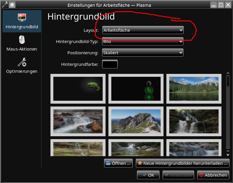

Systemeinstellungen - Regionaleinstellungen ... mal Deutsch nach rechts geschoben?
Aaaaaah! Mille Grazie Alero! Auch wenn die Schwaben eigentlich kein Hochdeutsch können, verstehe ich jetzt Eure Vorschläge schon wesentlich besser. Also zumindest das Sprachproblem ist jetzt mal erledigt.
Und ja Sauerland, ich habe die "Orderansicht" eingestellt.Aber jetzt geht's in die Schnarchkapsel, muß morgen sehr früh raus und der Samstag wird stressig. Sonntag geht's weiter mit der Problemsuche der doppelten Icons...

. Ich denke, da gilt dann doch die alte Regel "it's no feauture, it's a bug". Sich als Anfänger durch diese Unzulänglichkeiten durchzukämpfen, bis man erkennt, daß das Problem vielleicht nicht an einem selbst liegt, sondern wirklich am jeweiligen Programm, ist zwar schmerzhaft, aber auch lehrreich. Und mit jedem Mal, wo man sich tiefer in das Leap "reinquält", lernt man wieder etwas. Mal schauen, was die nächsten Wochen so an diesbezüglichen Erkenntnissen bringen werden (daß man da viiiiiel Zeit mitbringen muß, ist mir mittlerweile auch klar...)Ich habe übrigens mittlerweile auch mal von "Orderansicht" auf "Arbeitsfläche" umgestellt, und siehe da, es tritt ein anderes Verhalten auf, aber das würde jetzt den Thread sprengen. Wobei: das mit den verschwindenden Fenstern auf dem zweiten Monitor hatte ich auch festgestellt, auch gerade beim guten YAST (auf dem linken ging's, auf dem rechten verschwand's, als sich gerade das rechte Teil-Fenster aufbaute...)

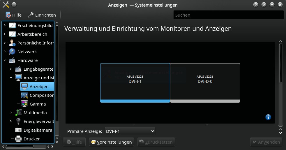

Das Yast-Problem war aber doch ein Problem von 42.1 und Nvidia , soweit ich mich erinnere.
Da ich Probleme mit meinem alten /home und Leap 42.2 (Plasma) hatte, hab ich noch einmal Leap 42.2 neu installiert und auch ein neues /home erstellt und formatiert.
Seitdem läuft 42.2 (normal ja eigentlich Plasma5) gut.
Vielleicht darüber einmal nachdenken.Und die Monitore sind nebeneinander wie auf meinem Bild?
