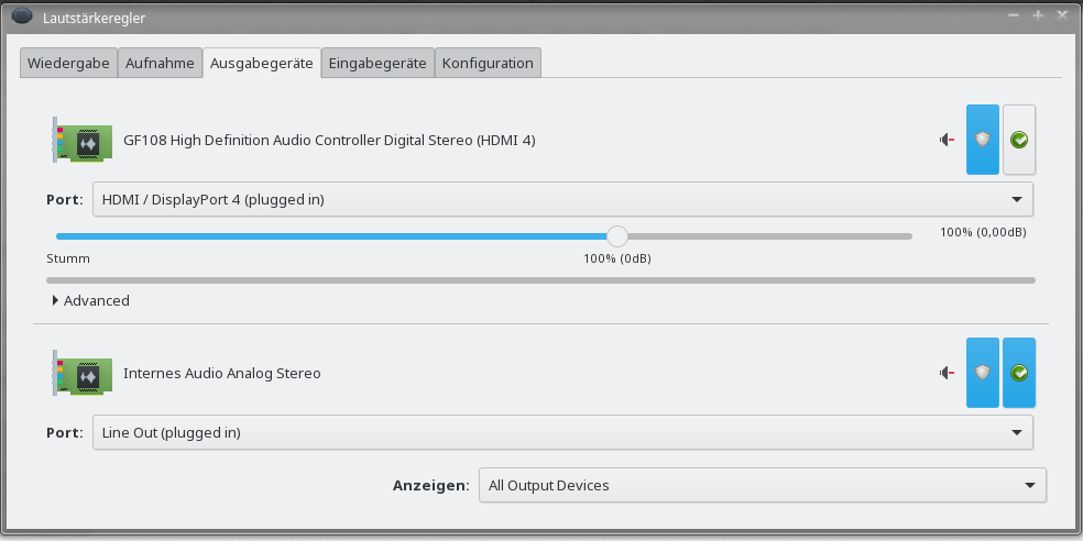

  • Poste doch bitte mal als Root aus der Konsole (su, nicht! sudo) folgenden Befehl:
    lspci -nn | grep Audio
    Du schreibst, das unter pavucontrol "Konfiguration" wohl keine Einträge wären? Wie sieht es unter "Ausgabegeräte" aus? Was steht da geschrieben?

  • meinst du noch was anderes mit Konsolenbefehl?
