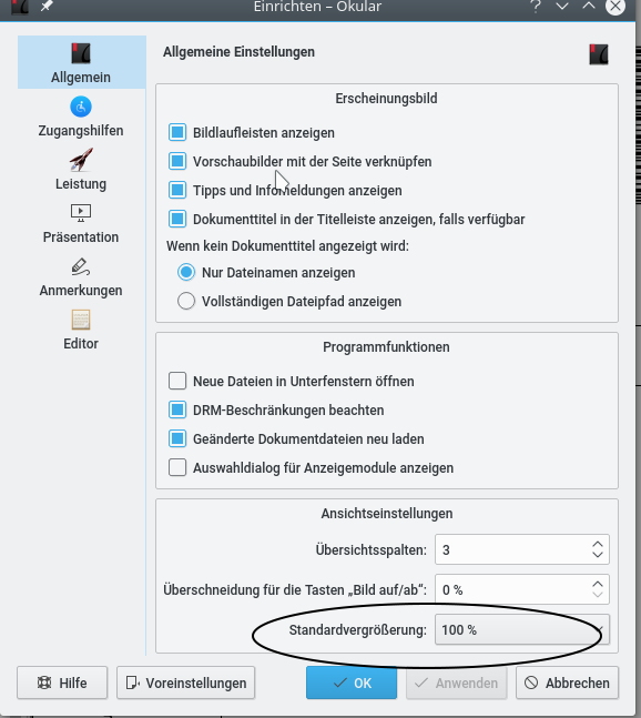

  • Ja mit Okular. Das geht jetzt besser, wenn ich die Ränder auf Null stelle.
    Aber der merkt sich das nicht.
    ich habe in den Einstellungen nachgesehen aber nichts gefunden wo ich die Ränder einstellen kann.
    ich habe mal mit den Einstellungen von Okular rumprobiert. Ich habe auch keine Stelle gefunden, die das Problem löst.

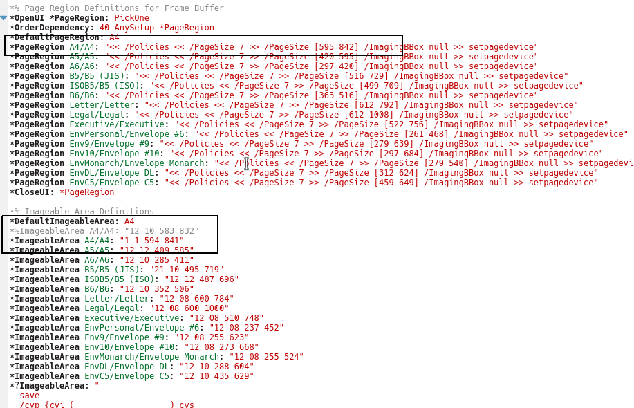

  • Diese Einstellung stimmt soweit. Normalerweise bekommen Programme diese Information vom Druckertreiber. Deshalb sollst du das mit der ppd abgleichen. Es ist ein Problem deines Druckertreibers und nicht von Okular.

    Mein Lösungvorschlag mit dem wiederholten verändern der Ränder ist leider nur eine Notlösung. Das Verändern der Daten im Druckertreiber (dazu musst du tatsächlich kein Programmierer sein) ist für eine dauerhafte Lösung aber notwendig.
    Im Druckertreiber stehen druckerspezifische Ränder, die an Anwendungsprogramme übermittelt werden. Die sollte i.d.R. nicht verändert werden, damit diese Programme (LibreOffice und co) ihre Daten weiter korrekt finden.
    Vorschlag (war schon in andere Fällen die Rettung): Du richtest dir einen 2. Drucker mit genau den gleichen Einstellungen - nennst ihn nur anders.
