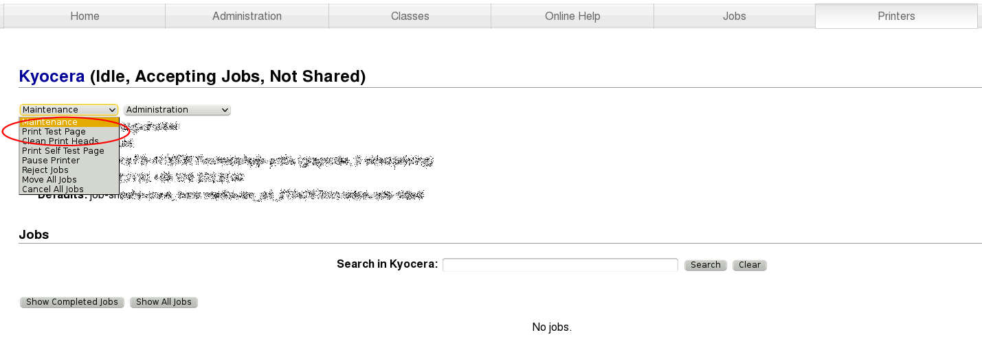

  • Hallo ihr zwei
    also mit den CUPS muss ich mich erst noch befassen.
    Die IP des Druckers, der auf einem Server freigegeben ist (Win Server 2012 irgendwas RE?) kenne ich, 192.168.0.22
    Den Port weiß ich nicht, muss ich mal rausfinden.
    localhost:631 hab ich in den Browser eingegeben, siehe oben, nur habe ich da wohl einen falschen Benutzer angegeben. Komme ich da noch mal irgendwie ran? Ich erhalte jetzt bei Administration immer die Seite forbidden.
    Im yast habe ich die IP des Druckers angegeben, nur leider kommunizierren die beiden, also mein Laptop und der Drucker nicht miteinander. Da gibt es einen Button "Verbindung testen" oder ähnlich. Da findet er nichts.
    Auf meinem PC steht der Drucker zwar drin, aber drucken kann ich da auch nicht. Habe schon die Einstellungen verglichen. Geht aber nicht.
    Auf dem PC kann ich die localhost Seite öffnen, habe mich da auch mit root angemeldet. Dann habe ich da den Drucker eingerichtet, also vorher natürlich erst rausgeschmissen, dann neu über diese Seite. Da habe ich dann die ppd Datei, die ich ja weiter oben runtergeladen habe, angegeben. Geht trotzdem nicht.
    Ich hoffe, ich habe keine Antwort vergessen.
