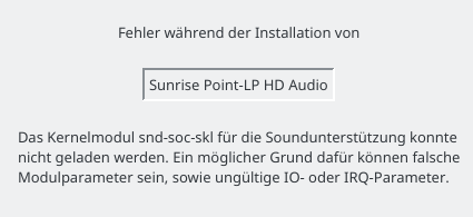

    einen nagelneuen Laptop, Acer Aspire ES15 ES1-572-397W, mit 42.2 Tumbleweed aufgesetzt (Kernel>4.4 war nötig wegen WLAN, deswegen Tumbleweed). Kurz nach dem Aufsetzen den Sound kurz getestet, er hat funktioniert. Doch im weiteren Verlauf kommt nur noch ein leises Knacken im Sekundenrythmus aus den Lautsprechern.
    # lspci -nn |grep -i audio
    meldet
    00:1f.3 Audio device [0403]: Intel Corporation Sunrise Point-LP HD Audio [8086:9d70] (rev 21)
    Beim Konfigurieren der Soundkarte mit Yast kommt eine Fehlermeldung (siehe Bild).
    Hat jemand Ideen, außer ein Vierteljahr auf die neue ALSA-Version zu warten?
    Vielen Dank!
    Jürgen

  • Bei mir gibt es kein snd-soc-skl Kernel-Treiber........
    uname -a
    Linux linux64 4.10.0-1.g81ace5a-default #1 SMP PREEMPT Mon Feb 20 16:47:26 UTC 2017 (81ace5a) x86_64 x86_64 x86_64 GNU/Linux

  • Leap 42.2 hatte ich installiert und versucht, über das Kernel-Repo den aktuellen Kernel zu installieren, was leider nicht funktionierte. Daher Tumbleweed.
    Ich wäre sehr dankbar für sachdienliche Beiträge.
