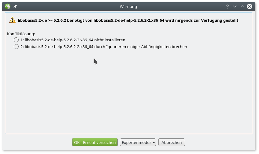

Das Installieren war sehr mühselig, da viele Komponenten einzeln installiert werden mussten. Die offline-Hilfe ging dann immer noch nicht.
Sehr mysteriös. Die Offline-Hilfe ist ein einziges File. Keine Ahnung was du mit "viele Komponenten" meinst.
Was für ein Office läuft jetzt bei dir? Hast du die 5.3 herunter geladen? Wenn ja, warum? -
Das Installieren war so mühselig, da ich erst Libreoffice entfernt hatte und dann wie vorgeschlagen von der Netzseite herabgeladen habe und die diversen rpms installiert habe. Nun ist alles wieder rückgängig gemacht und per Yast habe ich Libreoffice installiert.

Mit der LO-Version von der downloadseite. Incl der help-local und Sprachpaket
Nachtrag: um keine Gerüchte zu verbreiten habe ich es gerade ausprobiert. - Es klappt tadellos incl deutscher Oberfläche und Offline-Hilfe

Für diese Pakete hab ich einfach einen Ordner unterhalb meines Repo-Ordners eingerichtet, dann ist die Installation kinderleicht.Eine Ordner, in dem du heruntergeladenen rpms speicherst und mittels Yast/zypperinstallierst, hast du schon eingerichtet?
Du musst herunterladen und entpacken:
LibreOffice_5.2.6_Linux_x86-64_rpm_langpack_de.tar.gz
LibreOffice_5.2.6_Linux_x86-64_rpm_helppack_de.tar.gz
LibreOffice_5.2.6_Linux_x86-64_rpm.tar.gz
