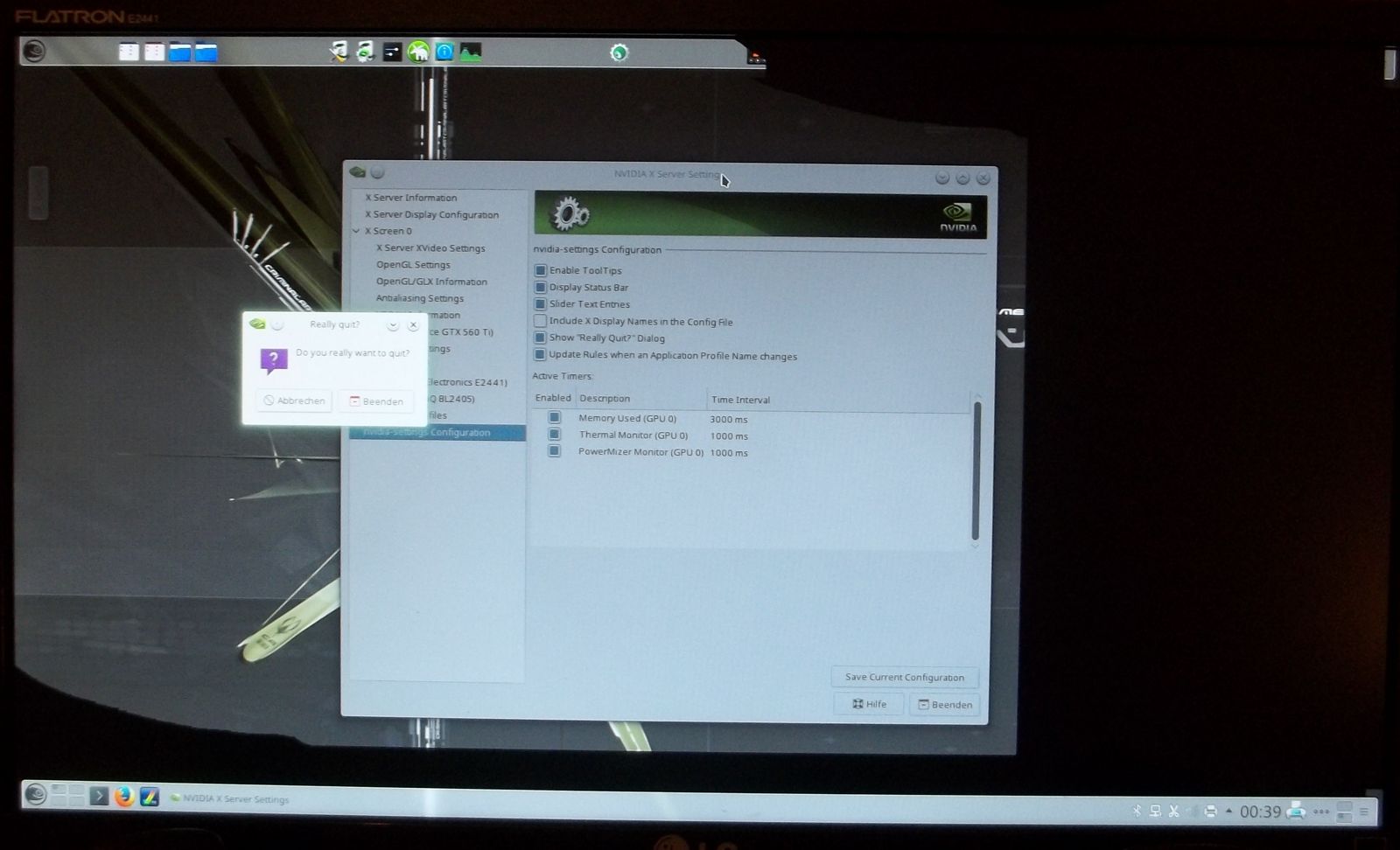

  • Das Problem habe Ich früher gehabt und nun wieder. Auf dem Bildschirm erscheinen EInfach Schwarze Blöcke (Fenster.... oder andere Kästen).
    Es wurde "vorher" gewünscht, das Ich einen Screenshot mache, mittels "Snapshot" (Druck Taste) geht das nicht, da der Screenshot immer ganz normal ist.
    Nochmal, die Frage, woran könnte das liegen?
  • Das Problem kann ich sicher erzeugen, wenn ich unter Systemeinstellungen->Anzeige und Monitor->Compositor von OpenGL2.0 auf OpenGL3.1 umstelle, gilt für Graka (Intel HD Graphics 4400).
    Auch wenn Es jetzt blöd klingt, aber vor einger Zeit habe Ich aus genau diesem Grund (Schwarzer Bildschirm) von 2.0 auf 3.1 umgestellt (es muß ja, an irgendwas liegen, also), der Fehler schien "gegangen" zu sein. Dann kam der Fehler wieder, dann wieder Zurück und....
    Vielleicht, wenn der Fehler kommt IMMER die Version wechseln???
  • Vielleicht, wenn der Fehler kommt IMMER die Version wechseln???
    Bestimmt nicht. Aber ohne Angaben siehe
    war das halt eine Auskunft, die bei mir reproduzierbar das beschriebene Ergebnis bringt.

  • Im anderen Thread schreibst Du, dass die Grafikkarte nVidia GeForce 560Ti ist, und der Treiber G03 installiert ist. Das ist falsch.
    Es soll G04 installiert werden (ab 400-Serie).
    Es gibt Grafikkarten, die man mit den verschiedenen vorkompilierten Treibern betreiben kann.
    Die 560TI kann mit dem 304 (G02), 340 (G03) oder 375 (?) (G04) betrieben werden, da kommt es dann darauf an, welcher Treiber evtl. besser läuft.
    Ich habe schon die G04 "testen" wollen, jedoch liess sich das System nicht starten (immer nur in der Konsole).
    Natürlich kann es am Treiber liegen, nur warum?, es lief ja bis vor "Kurzem" ohne Probleme.
