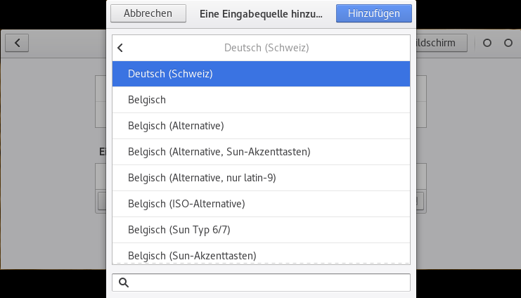

    Inzwischen habe ich bezüglich Compose Keys zweierlei gelernt:
    1. das Feature sieht tatsächlich sehr interessant aus! :)
    2. über Einstellungen - Tastatur - Texteingabe komme ich zwar zur Compose-Taste; die ist und bleibt aber "deaktiviert" - da kann ich mich auf den Kopf stellen! :-((

    Auf der anderen Baustelle bin ich aber unterdessen deutlich weiter: "florence" scheint doch so ziemlich die virtuelle Bildschirm-Tastatur zu sein die ich brauche! Man fügt dann einfach noch über Einstellungen - Region und Sprache - Eingabequellen die benötigten Sprachen hinzu. Schaltet man auf dem Titelbalken dann die Eingabequelle um ändern sich die Zeichen auf der florence-Tastatur entsprechend. (Dafür dass das auch für Hindi funktioniert musste ich in florence noch ein anderes Font auswählen). Das Sahnehäubchen ist dann noch die Gnome-Extension die einen florence-Button in den Titelbalken setzt um die Tastatur jederzeit aufrufen zu können. In der Grösse lässt sie sich beliebig anpassen: Was will man noch mehr?
