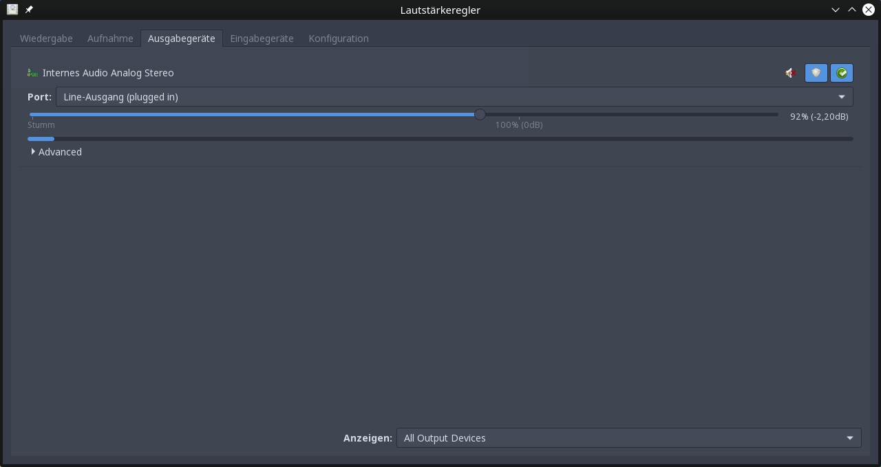

und was sagt dir pavucontrol unter output-devices und Configuration?
hast du Audio in Yast geprüft? -
Ich pack das ganze mal in eine CODE-Box:
Alles anzeigenRV260 HDMI Audio [Readon 3400 Series] Digital Sterio (HDMI) Konfiguration: RV260 HDMI Audio [Readon 3400 Series] Profil: Digital Stero (HDMI)-Ausgabe (unplugged) Internes Audio: Profil: Analog Stero DuplexIn YaST ist Family High Definition Audio Controller nur Konfiguriert, klicke ich auf die Schaltfläche "andere" um den Sound zu testen, ist weder bei der Grafikkarte noch bei dem Family High Definiton Audio Controller Sound zu hören

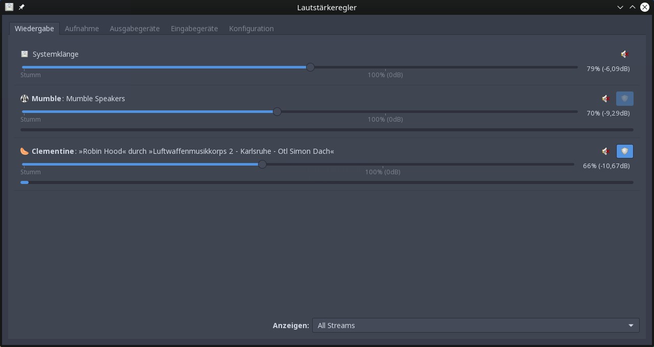

Starte ein Programm mit Soundausgabe, wähle in pavucontrol die entsprechenden Einträge:
Pulseaudio: pavucontrol einstellen -
PS:
Die Radeon-HDMI-Ausgabe funktioniert nur, wenn du per HDMI mit einem anderen Gerät verbunden bist.
Musste man früher immer per Bootparameter radeon.audio=1 einschalten. Ob das heute noch so ist, kann ich nicht sagen. -
Folgendes:
HDMI Ausgabe habe ich abgeschaltet, nur die Kopfhörer sind dort. Regler kann ich nicht verschieben, ist ausgegraut.
Wiedergabe läuft über den Firefox, dennoch kein Sound. Hab ich etwas übersehen?
