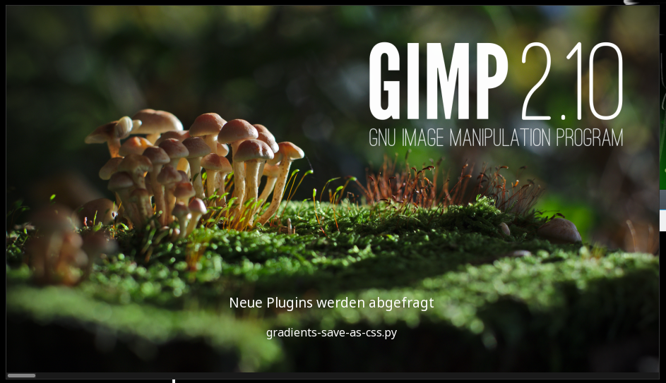

Aber immer dran denken vorsichtig zu zu sein, wenn man inoffizielle Repositories einbindet. ![]()
Und auf Priorisierung achten.
gimp installiert und funktioniert......
PS:
Wenn du alle Abhängigkeiten selber bauen möchtest, die src.rpms gibts auch in dem Repo.......
Viel Spass und nimm dir dann heute mal nichts vor.......

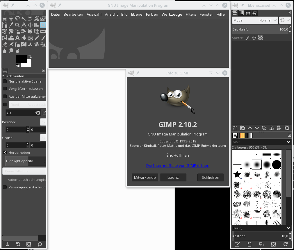

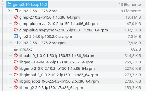

2.10.3 ist an sich neu, müsste wenn dann im Rahmen von home:Sauerland Repo mit installiert werden. Dies scheint nicht der Fall zu sein, ist nur die 2.10.2 für libgimp vorhanden.
wie geschrieben nur zypper rm gimp und zypper in gimp durchgeführt, nach zypper ar <repoUrl> <repoName>
Du hast auch nur gimp deinstalliert, nicht mehr und nicht weniger
eine Version 2.10.3 hatte ich noch nie auf dem System, bis gestern war 2.10.2 die aktuellste verfügbare Version.
