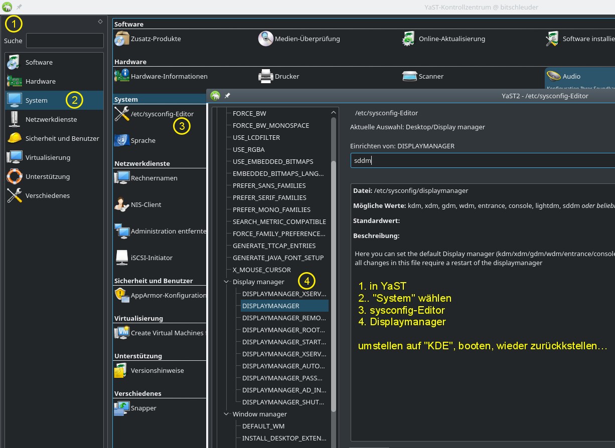

Dein System hat die ganze Zeit funktioniert.
Lediglich dein DE wurde nicht mehr gestartet.
Das lässt sich meist leicht regeln.startx ist lediglich ein Scriptchen, das die graphische Oberfläche (dein DE == DesktopEnvironment) startet. Sonst nichts.
Du kannst problemlos mit dem alten Kernel weiterwursteln,
willst du aber den Neuen verwenden, ist das Problemchen vorher zu beheben.Dafür erwarten wir aber alle nötigen Infos.
