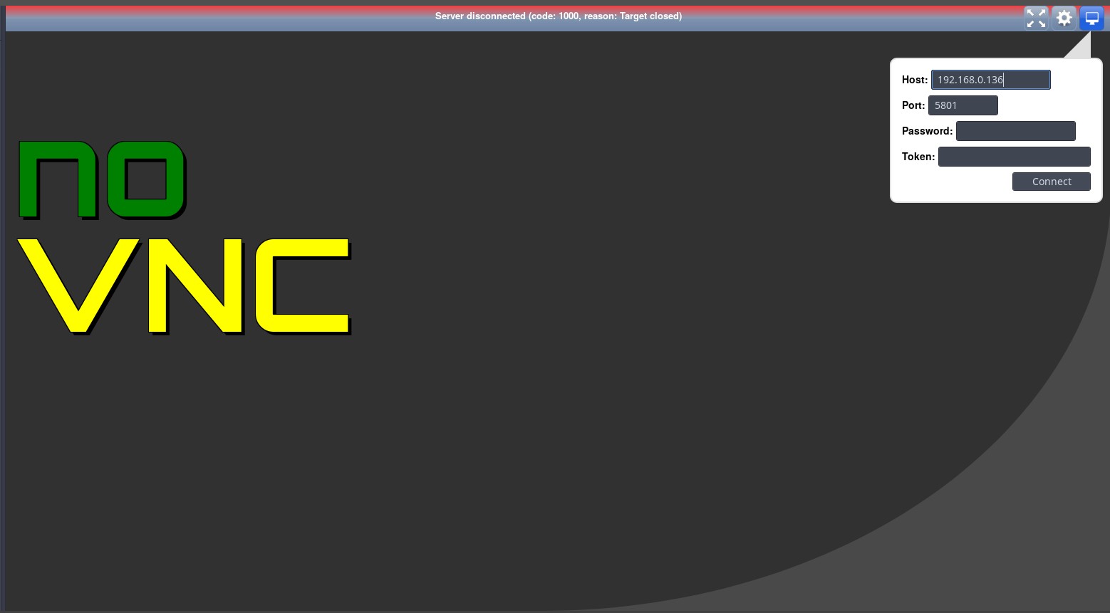

Und dann direkt auf
192.168.5.146:5801

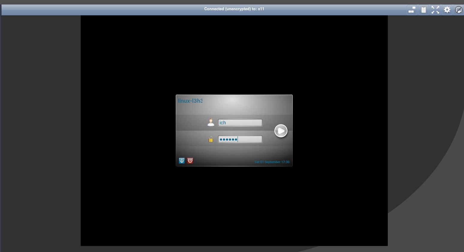

Dann kommt bei mir
Bild 1.
Bild 2.
aber dann, immer wieder Bild1.
Bei Bild 1 kann ich bei passwort und token was eingeben oder auch nicht, wird irgendwie ignoriert.
Und bei Bild 2 zumindest wird da nur ein User und richtiges Passwort erlaubt.
Brauchst du nicht, nur IP und Port und connect.
Username und Passwort, wobei der User nicht angemeldet sein darf......
Erstell doch einfach einmal einen neuen User auf dem Server und versuch es damit.
Auf die Idee kam ich schon brachte aber nichts.
Ja ist mir klar es ist sogar niemand eingeloggt. Der Rechner läuft mit dem logginscreen.
Ja derzeit arbeite ich mit dem Teamviewer, aber eigentlich wollte ich davon weg ![]()
Das komische ist ja ich kann mich nur nicht einloggen. Aber über webbrowser ein shutdown geht
Oder wenn username und passwort nicht stimmt wird mir das auch angezeigt.
Vom Server natürlich.......
