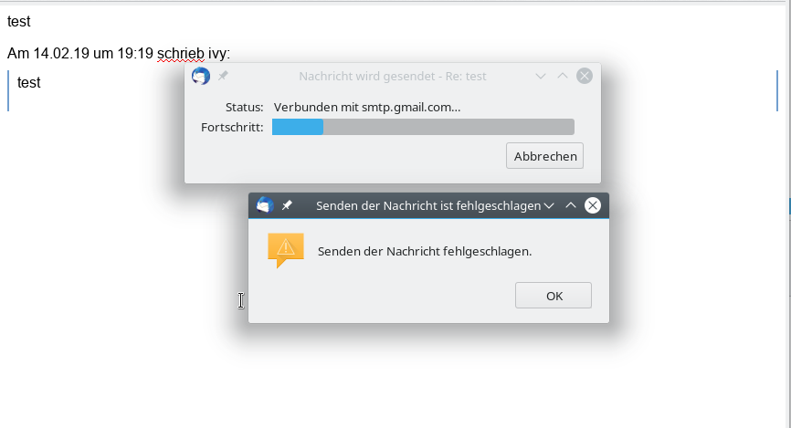

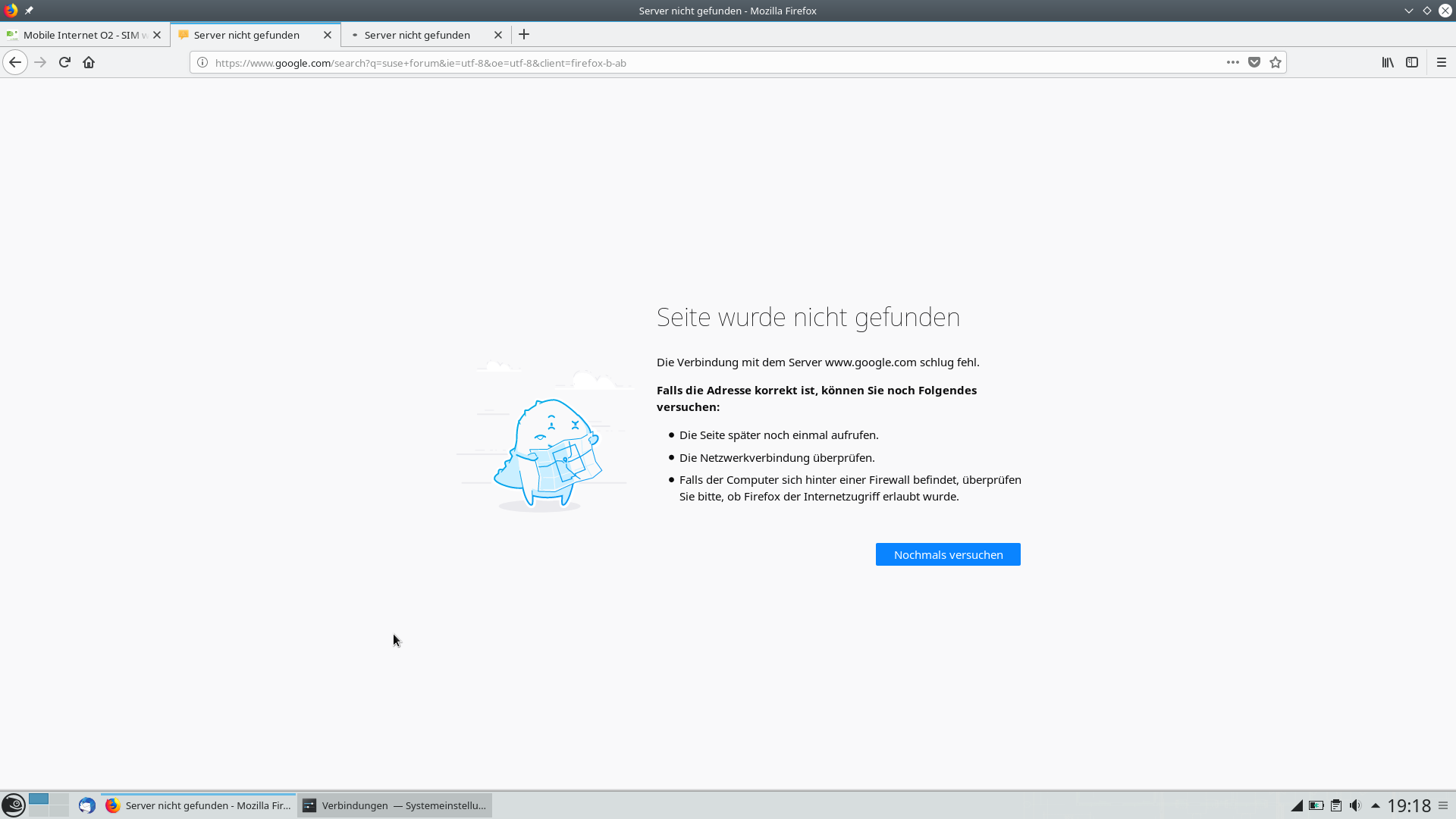

Ich hab einfach mal ein paar Seiten im Firefox aufgerufen und versucht, eine Mail in Thunderbird zu schicken. Geht beides nicht.
Hab gerade nochmal nach dem Guthaben geschaut, das ist ja eine Prepaid Karte, da ich das Mobile Internet immer nur temporär brauche (dann aber dringend, mangels Alternativen). Da sieht alles gut aus. 1 MB von 25 GB verbraucht, sagt es. Das sollte also klappen. Die Karte im Handy mit Vertrag ist das gleiche Netz, da geht das Internet. Stehe mit dem Handy genau neben dem Laptop. Man kann also annehmen, dass es sich nicht um einen Ausfall bei O2 handelt.
Sowohl FF als auch Thunderbird laden aber erstmal ewig vor sich hin, bevor die Fehlermeldungen kommen.

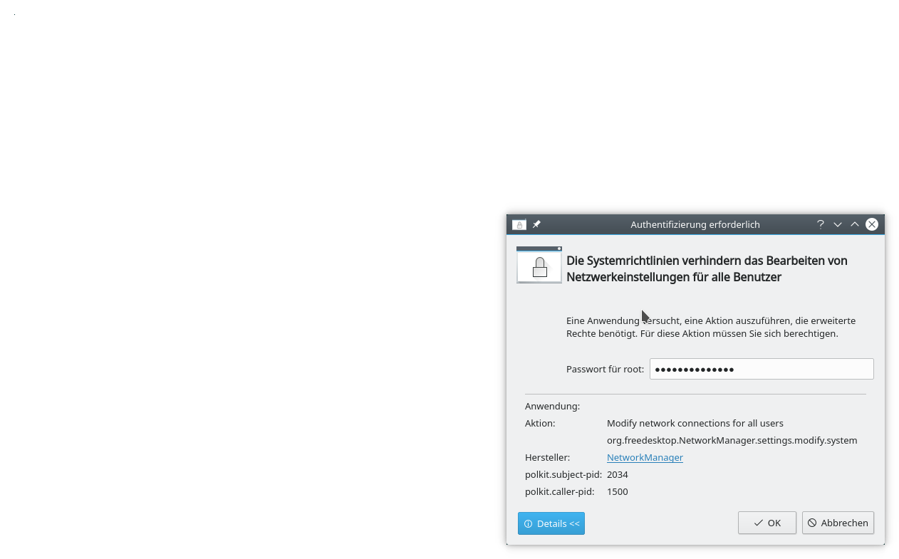

Im Angebot hätten wir beim Login ins System dann auch noch die Abfrage, siehe Screenshot. Hab ich aber bestätigt, also sollte eigentlich der Netzwerkzugriff für alle erlaubt sein.
