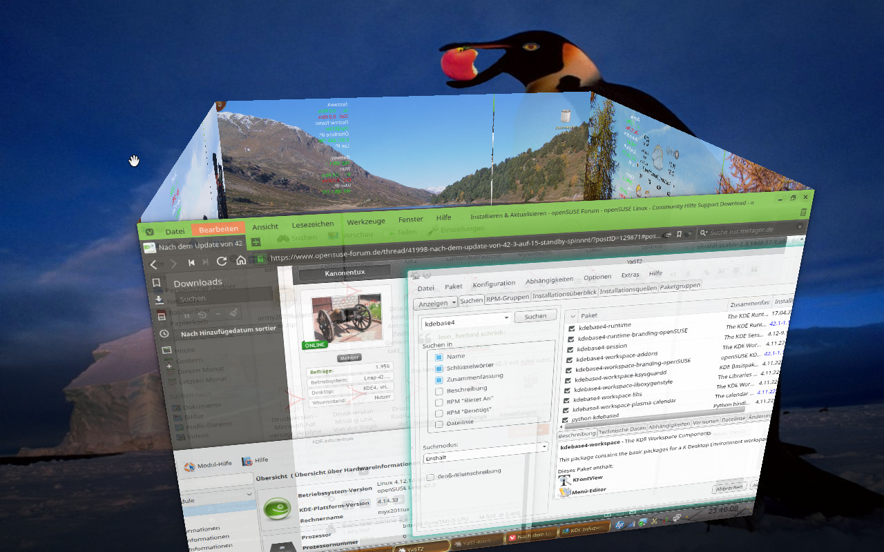

    ich habe das unbestimmte Gefühl das einige Pakete beim Update liegengelassen worden sind.
    Her mal die Liste was ich gefunden habe:
    Mir kommt es sehr seltsam vor, das die libsensors5 nicht benutzt wird! Ohne diese bekomme ich keine Sensordaten! Also Gar keine!
    SAUERLAND gibt ja nicht umsonst hinweise darauf und macht sich die Mühe.
    Ich suche hier nach einer möglichkeit diese vermeintlich obsoleten Pakete zu überprüfen.
    Es muss doch eine Verfahrensweise existieren mit Hilfe derer ich dem Problem auf die Spur kommen kann.
    Pakete in ihrer Konfiguration zu überprüfen. Zu wissen das alle Soft und Hard Links auch ein Ziel erfüllen.
