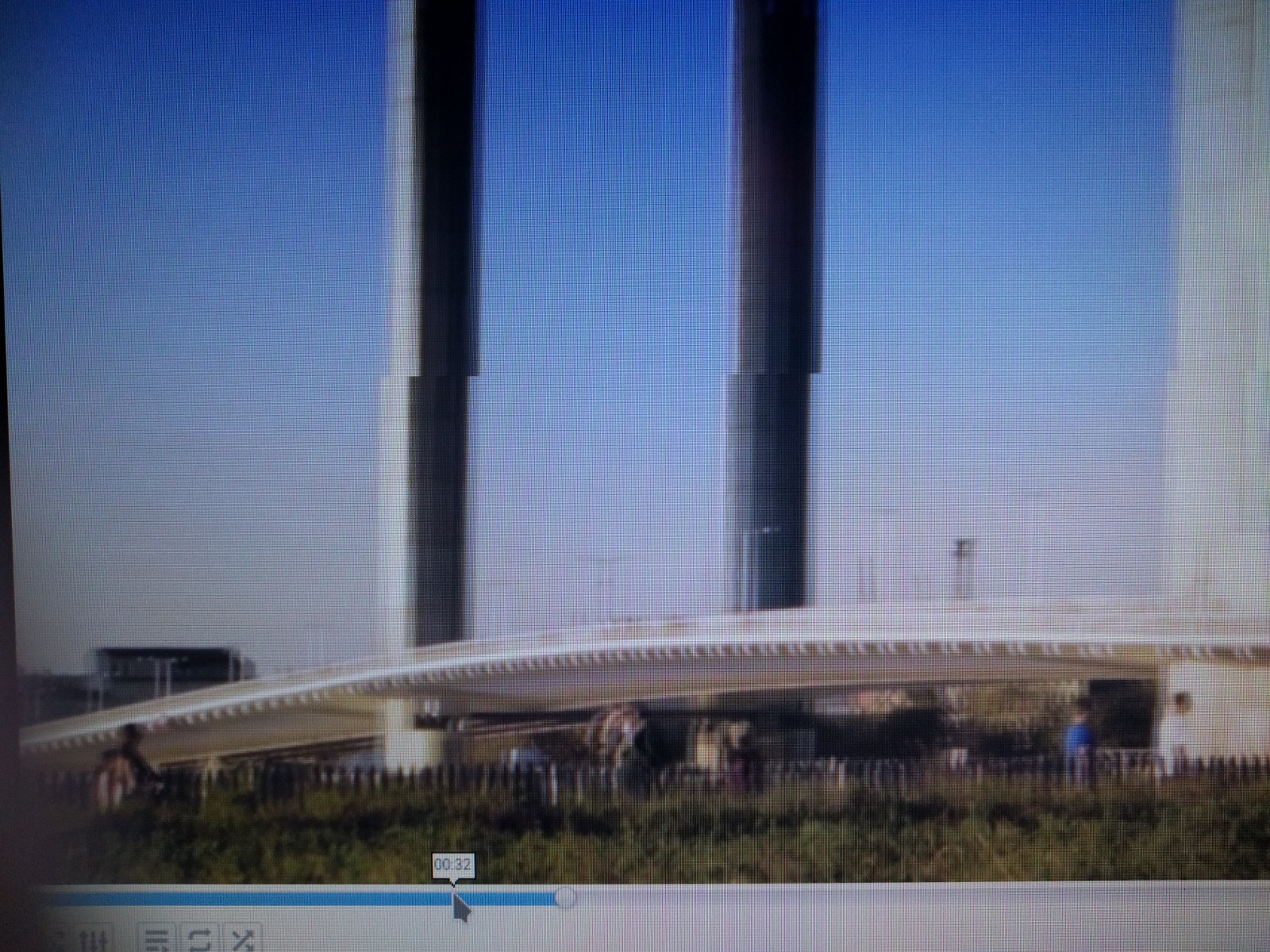

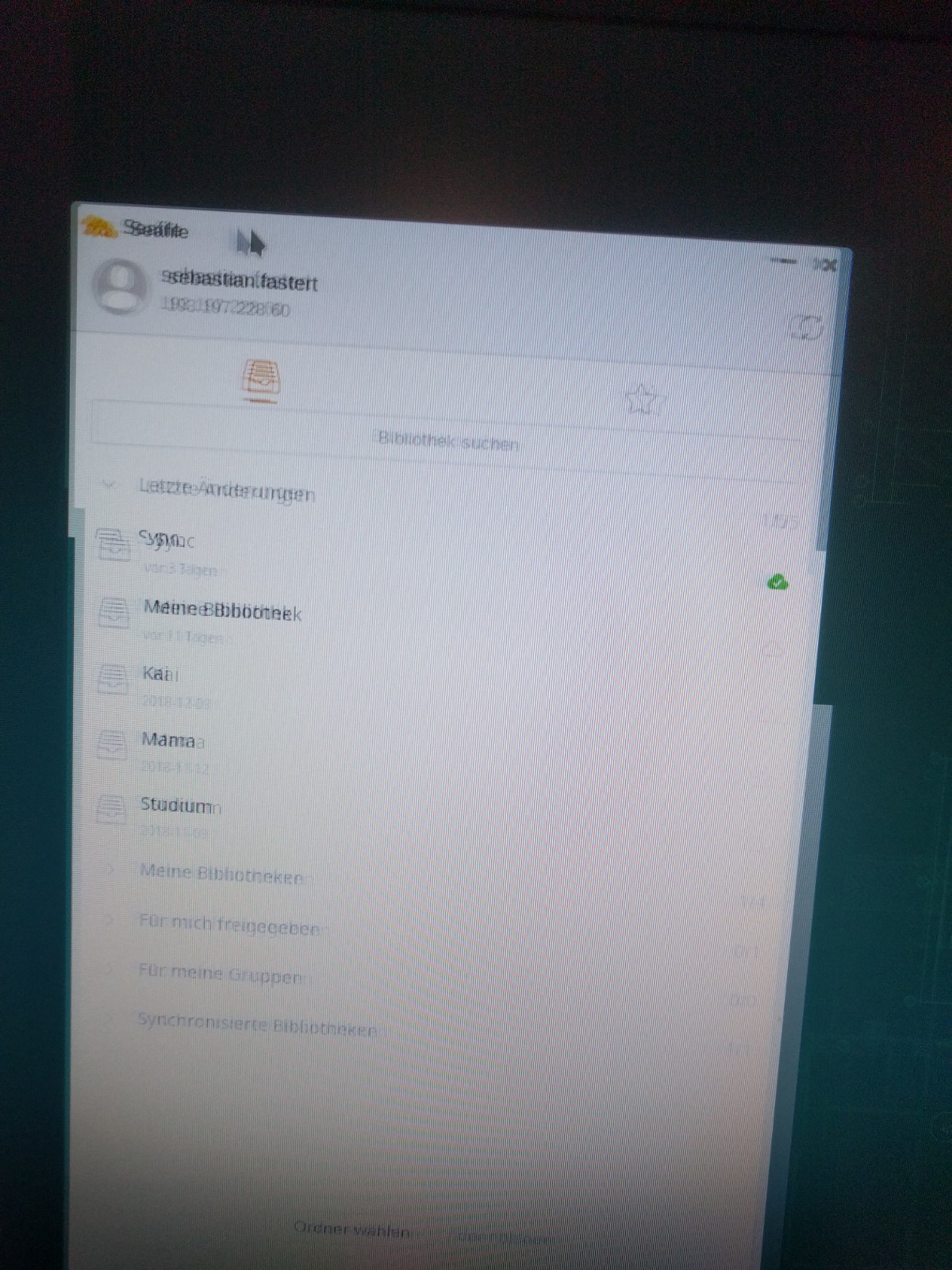

    Mit KDE kommt es zu komischen Verschiebungen. Mit GNOME passiert dies nicht.
    Ich habe OpenSuse Leap 15 und Tumbleweed probiert. Es tritt bei beiden auf.
    Ich habe schon versucht Treiber aus dem nVidia Repository zu installieren. Das hat aber nicht geholfen.
    Fotos von den Effekten sind im Anhang.

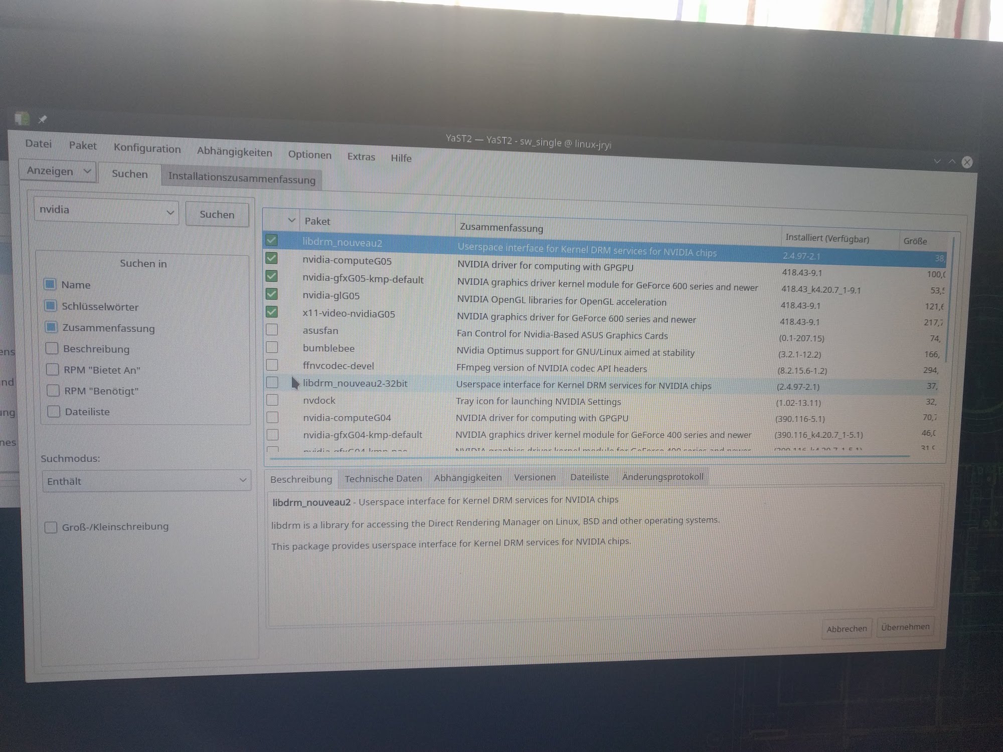

    Wegen Treiber habe ich ein Foto von Yast hochgeladen.

  • Direkte Bildschirmfotos wären wahrscheinlich hilfreicher
    Normalerweise wird mit der Taste Druck S-Abf ein Foto gemacht.
    Bei KDE kann man das mit dem Programm "Spectacle" machen.

    Grafikkarte: GT 1030
