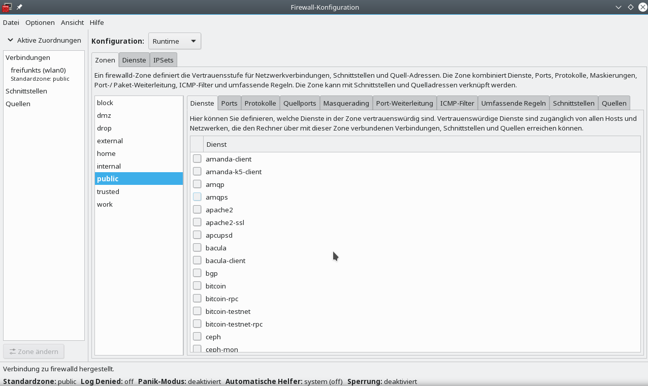

  • @Berichtigung, So sieht das bei mir aus.
    Man sieht auch das Netz in dem ich bin.
